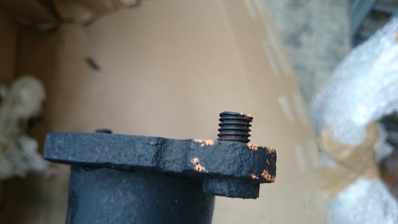

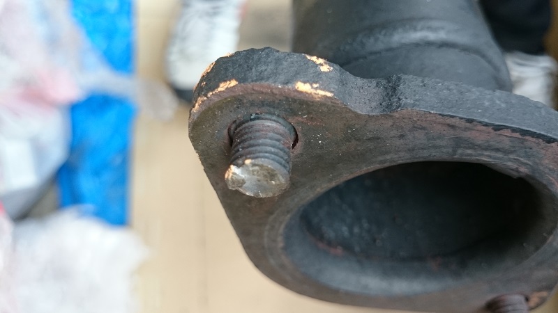

So sieht bei mir die Original Schraube aus, hab noch keine Maße genommen, mach ich demnächst.
Nicht wundern, die Anlage habe ich Schwarz lackiert mit hitzeschutz lack als korrosionsschutz Big Grin

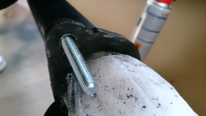

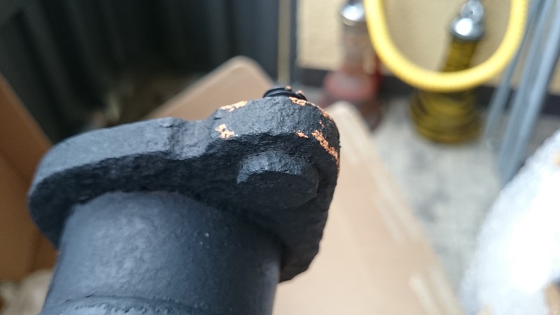

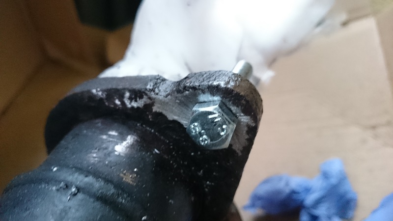

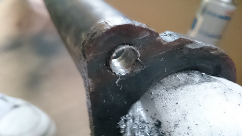

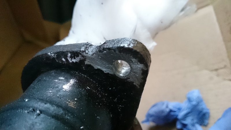

Sooo.. erstes Zwischenergebnis vom Ausbohren der stelle..
die Schraube oder was auch immer das fieh was da drin war is elendig..
habe erstmal beide Seiten abgesägt mit einer Metallsäge.
danach durchgebohrt in 3 Größen, die größte war M10, durch das M10 loch passt aber eine M8 Schraube.. ya.. also muss ich noch n größeren bohrer holen Big Grin
habe nun M10x50 Schrauben geholt da die aussage steht dass die 40 zu kurz ausfallen
