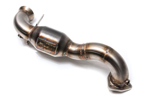

Rede auch grad mit denen von HDT
also der Kat ist der 200 Zeller von HJS mit E Prüfzeichen, also sollte die Leuchte ausbleiben.
Preis ist mehr als fair und ich werde mit heute eine bestellen Smile
kann ja dann mal nächste Woche berichten..

#6
799€ mit ECE Zulassung und HJS Kat
399€ hat einen Magnaflow/Vibrant Katalysator mit 200 CPI der die Abgasnorm einhält aber eben keine ECE-Zulassung besitzt

Hi,
hier mal ein Bild der Anzeige
Liebe Grüße
