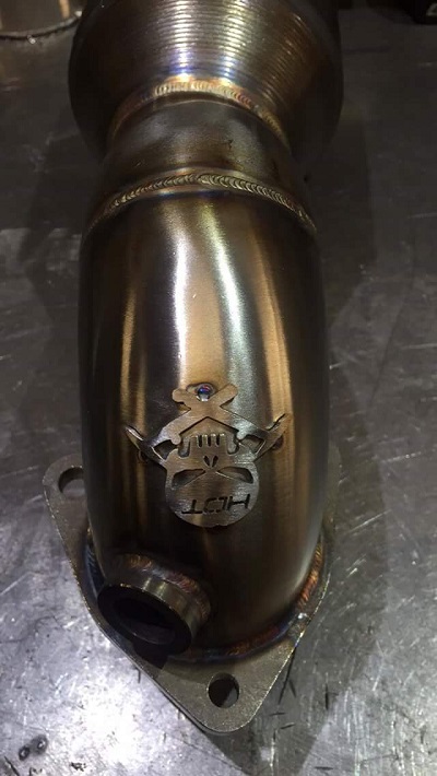

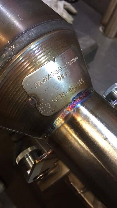

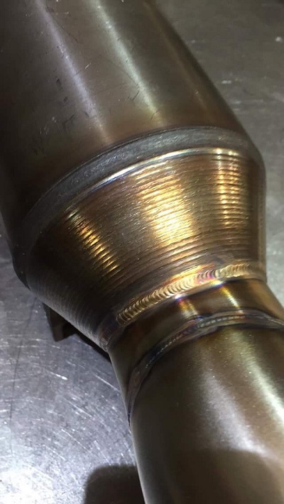

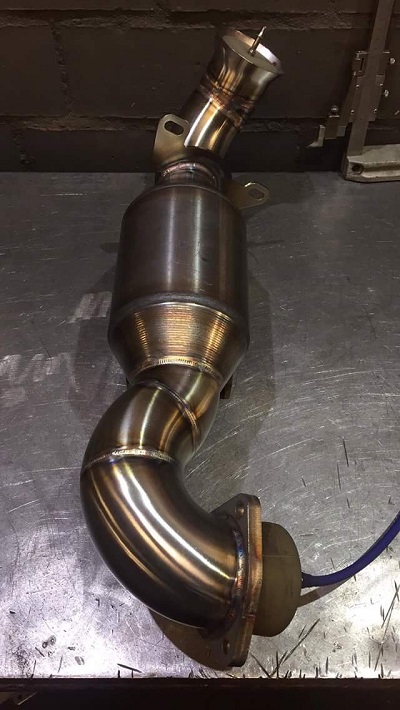

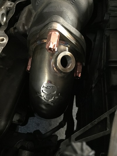

Hallo Leute
Hatte heute meinen Termin bei HDT , hab meine Downpipe eingebaut bekommen Party 01
Die Downpipe war perfekt in der Verarbeitung, da können sich andere eine Scheibe abschauen ...siehe Bilder
Zudem war sie 100% passgenau , auch das Hitzeschutzblech könnte ohne Probleme wieder verbaut werden.
Der Kontakt mit Heiko war klasse , er hat mich immer mit Bilder auf den laufenden gehalten wie der Stand der Downpipe war, vom bestellen des HJS Kats bis zur fertigen Downpipe, vor Ort hat er mir alles erklärt was ich wissen wollte und ich durfte beim einbau dabei sein.
Der erste start war klasse, der kleine brummte wie ein großer , auf der Sporttaste blubbert und knallt er als ob Krieg wäre Top
Selbst bei hohen Geschwindigkeiten auf der Autobahn blubbert er lautstark beim Gangwechsel.
Ich meine er ist spritziger untenrum geworden, was auch Einbildung sein kann, bin sehr sehr zufrieden.
Fazit : Geile Downpipe , geiler Service , geiler Laden Top
Gruß Thorsten
