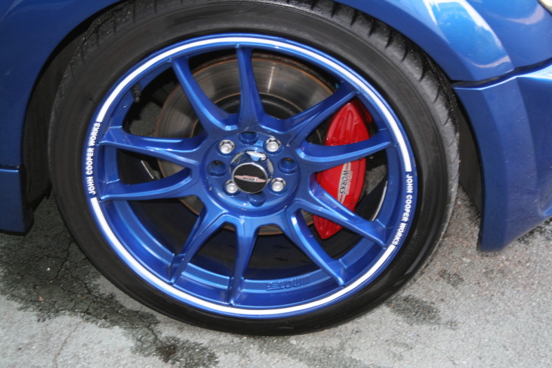

Hallo ,
Ich habe einen r53 S JCW und wollte mir die Asa Tec as2 in 8x18 et38 mit einen 215 35 Reifen kaufen dazu noch H&R Federn -35mm. Hat jmd Erfahrungen mit den Grössen ? Oder weiss jmd ob ich es Eingetragen bekomme ohne Nacharbeit und ob es schleift? Danke schonmal im Vorraus.
Ich habe 7x17 Zoll mit ET 40 verbaut und noch platz zwischen der Bremse.

ohne Nacharbeit definitiv nicht.
Selbst ohne Tieferlegung kann/wird es schleifen, zumindet bei Beladung.
#4
Ich habe Motec 8X18 mit 215er 40er -35 ET und sogar eingetragen . Mit Bilstein B14
38 wird aber nicht gehen.
Marco
#5
Ich habe
8JX18 H2 ET50
Adapterscheibe 15mm
4 auf 5 Loch
215/35 R 18
Es musste hinten nachgearbeitet werden...
#6
8x18 ET 35 mit Billstein Gewindefahrwerk
passt und ist eingetragen Zwinkern
Bei sehr starkem Einfedern gibt es Kontakt Zwinkern
