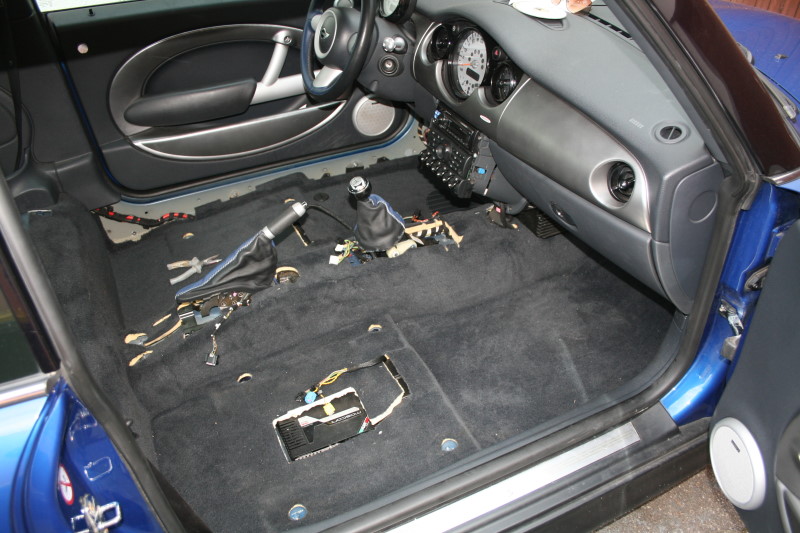

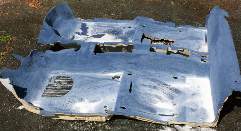

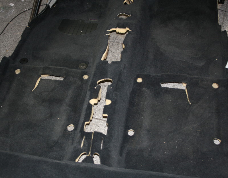

nun ich habe in meinem den Teppich gewechselt von blau auf Schwarz.
Du mußt zunächst alles ausbauen was du auf dem einem Bild nicht mehr sehen kannst.
Ein gleiners Problem ist dann die Heizung!! aber es gut relativ gut.
Bevor du die Sitze ausbaust , erst die Batterie 15min. abklemmen und dann erst den Stecker von den Sitzen ziehen .
Man kann ihn dann wenn er schonmal raus ist , richtig gut säubern , ich habe es mit einem Dampfstrahler gemacht.
