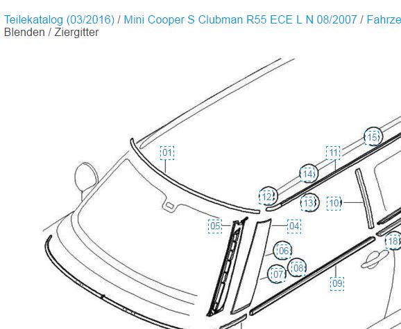

Ich habe nun noch das ganze Internet durch gelesen.
Immer wieder wird von einer Dichtung an der A-Säule berichtet die wohl Probleme macht.
Ist diese Schaumdichtung (Nr. 05)?
Die wackelt bei mir auf der Beifahrerseite oben an der Dachleiste total, ich denke verglichen mit dem Bild, ist es der kleine Schnippel oben.
#25
POS. 4
#26
Danke für das Bild @Asali. Anbeten
Ich habe es jetzt gedreht und gewendet und bin der Meinung, das wenn es an dem Ablaufschlauch liegt, der Fahrerfußraum betroffen wäre, da der Ablauf auf dieser Seite liegt (bzw. liegen müsste).
Täusche ich mich, oder stimmt meine Annahme?

Juchhuuu, Fehler gefunden...also, die Ursache warum der Teppich immer wieder naß ist: Es kommt doch oben über die Dachecke.
Was ich nicht raus gefunden habe: WARUM!
Die Türdichtung ist neu und sitzt fest, da kann ich nicht drann rücken, wackeln oder sonstwas.
Ich kann die ganze Tür bis unter der Dachkante vorne am Windlauf bewässern, alles ist tutti dicht.
Sobald ich oben auf die Dachkante wo sich die Regenabläufe befinden komme, dauert es wenige Sekunden bis unten im Türrahmen die Tropfen rauslaufen.
Wie zur Hölle kommt das Wasser von aussen unter den Kantenschutz? Head Scratch
Wie/ Wo muß ich da abdichten?
Ich habe da keinen Plan, aber bin froh das ich nun wenigstens die Ursache kenne!

Ich bin verwirrt.
Geszern habe ich die Blende vorne abgenommen,die Dichtung abgezogen und mir überlegt,warum das Wasser hinter den Kantenschutz läuft und wie ich dichten muss.
Ohne Ergebnis,es war mir nicht klar,da alles gut aussah.
Also innen die Verkleidung A-Säule abgenommen,sah auch gut aus.
Wasser ins Schiebedach gekippt,dad kam ordnungsgemäß unten raus.
Also die Blende aussen wieder montiert,Dichtung in den Rahmen und bewässert.
ES BLIEB TROCKEN!
Ich habe da echt minutenlang Wasser draufgehalten,vorgestern kam da ruckzuck Wasser raus,heute nichts.
A-Säule wieder montiert und getestet, TROCKEN.
Ich werde ihn mal in den Regen stellen und noch ein paar Tage so zerlegt lassen.
Ich hoffe er bleibt dicht,auch wenn ich keine Ursache für die plötzliche Änderung erkennen kann.
