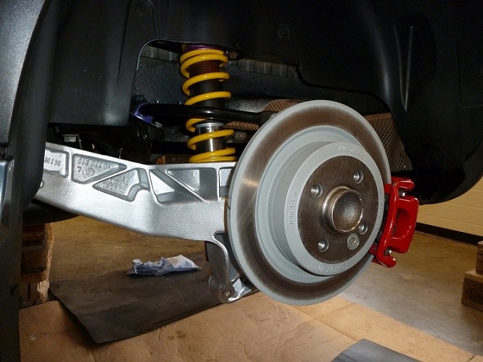

Ich habe auf meinem R53 GP1 die R56 JCW HA Bremse verbaut, da der R56 die gleichen Achsschenkel hat wie der GP1, passte alles ohne Probleme, nur die Handbremsseile mussten mit getauscht werden.
Ob es auch beim normalen JCW passt, kann ich dir leider nicht sagen.
Die Bremsscheiben sind 280mm im Durchmesser, immerhin 20mm größer.
Auf der Vorderachse habe ich die Brembo GT, das harmoniert super miteinander und sogar der TÜV hat seinen Segen dazu gegeben.

Klar passt das,
habe ich auch so.
