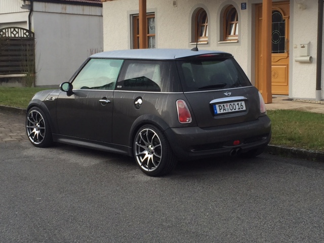

Hallo zusammen ,
Tomason TN1 8x17 ET 35 mit 205/40-17 gehen ohne was zu machen .
Mini ist auch extrem Tief das ich Antriebswellen verlängern musste + Motor Höherlegung.
Gehen ohne Änderungen , obwol er sehr Tief ist.
LolSonneRespektWinke 02Winke 02Winke 02Respekt
Mit 215'er reifen musste ich die radläufe bearbeiten eek!
Gruss Dennis

peterparker2503 schrieb:Mit 215'er reifen musste ich die radläufe bearbeiten eek!
Gruss Dennis
Mit den 205 fehlt nix
