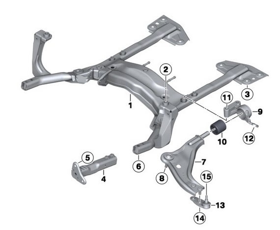

Ich muss an meinem Mini die Querlenkerlager (Gummibuchsen) wechseln.
Hatte bereits alles ausgebaut und Achse abgesenkt, jedoch bringe ich das Kugelgelenk vom Querlenker einfach nicht ab (habe es mit einem universellem Abzieher versucht, kann jedoch nicht sauber ansetzen) sitzt jedoch bombenfest.
Hat irgendjemand die BMW Spezialwerkzeuge dazu - welche ich für einige Tage (auch gegen Bezahlung) ausleihen könnte (Schweiz)?
Wäre echt hilfreich, da ich nicht ein Vermögen beim Mechaniker ausgeben möchte.
Besten Dank im Voraus für eure Hilfe.
Gruss Dominik

Abzieher ist zu klein, mit der Hydraulikpresse ausdrücken sollte besser funktionieren Zwinkern

Ich nehme an, du meinst wohl dann das Gummilager?
Ich kann jedoch den Querlenker nicht vom Achsträger lösen.Confused
Gruss d_dome
#4
Welche Nr. auf dem Bild?
