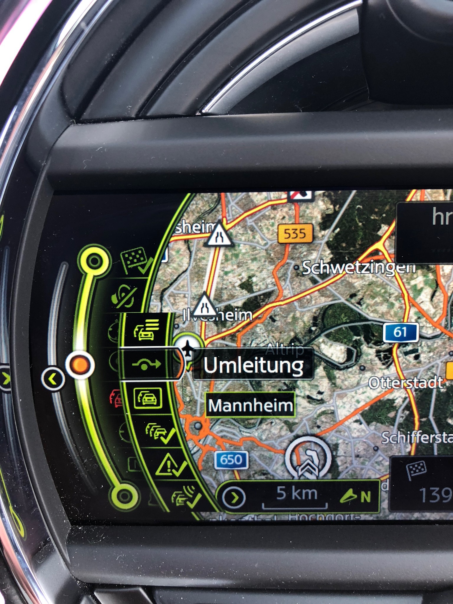

Das kann selbst das in die Jahre gekommene 3er Business Navi aus den älteren Minis (2nd Gen, R60). Dort kann man die Funktion in den Optionen des Navis einstellen. Also ins Navi wechseln und den Controller nach rechts kippen. Nun sollte von rechts ein Bildschirm eingeblendet werden. Dort sind die gewünschten Funktionen zu finden.

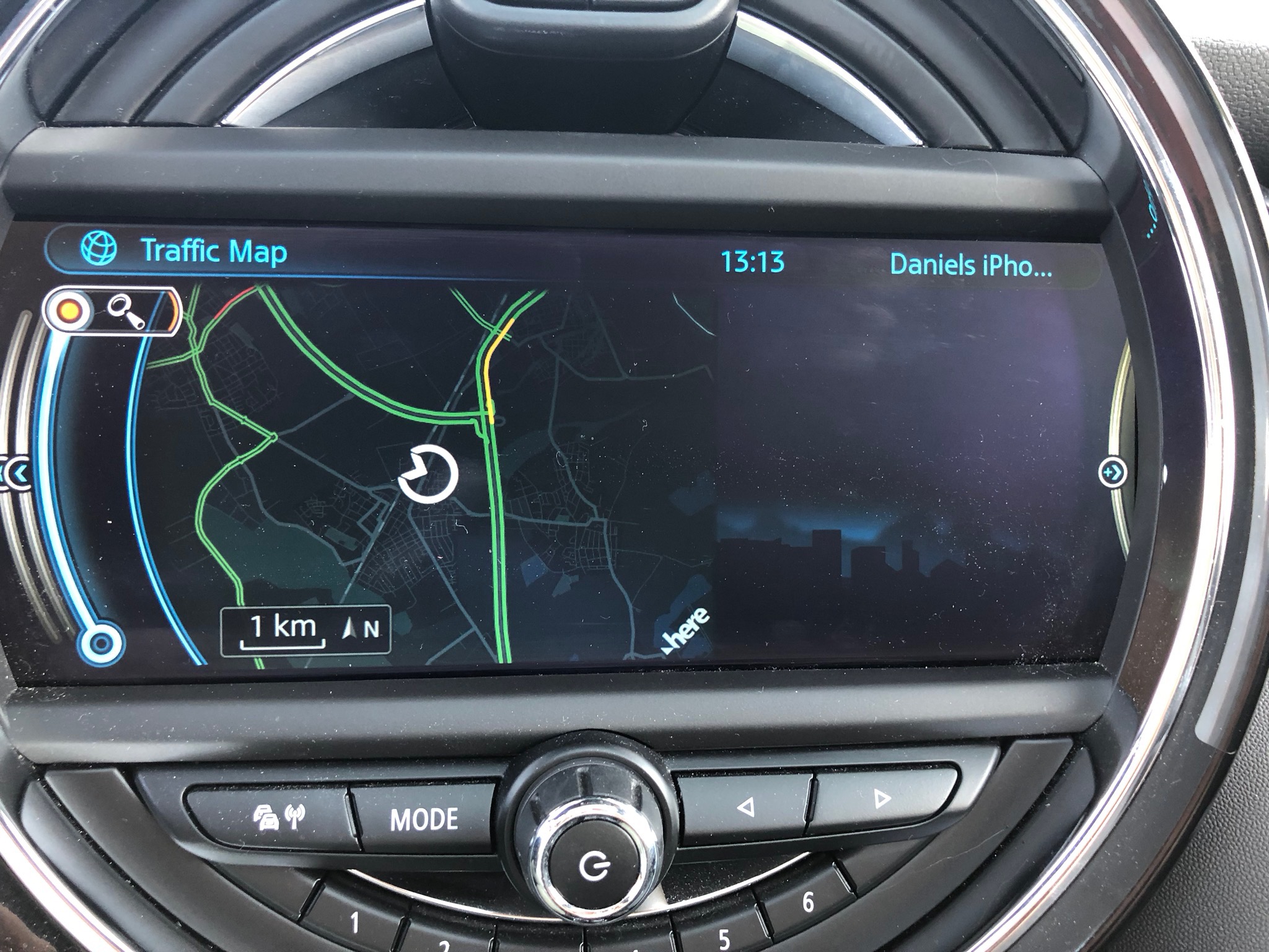

Geht das automatisch wenn ich mein Smartfone dranhänge? Oder muss ich da noch was aktivieren? Ist das dann das selbe Navibild das ich sonst genutzt habe? Ist es die Trafficmap? Da ist ein Here in der Ecke und ich sehe Staus eingezeichnet, aber dort geht keine Navigation. Drücke ich dort nach links kann ich nur den Zoombereich einstellen. In der normalen Navigation sehe ich nur TMC Staus und nicht die aktuellen aus dem here Screen.
(Dieser Beitrag wurde zuletzt bearbeitet: 04.05.2018, 13:41 von cancer.)
cancer schrieb:Geht das automatisch wenn ich mein Smartfone dranhänge? Oder muss ich da noch was aktivieren? Ist das dann das selbe Navibild das ich sonst genutzt habe? Ist es die Trafficmap? Da ist ein Here in der Ecke und ich sehe Staus eingezeichnet, aber dort geht keine Navigation. Drücke ich dort nach links kann ich nur den Zoombereich einstellen. In der normalen Navigation sehe ich nur TMC Staus und nicht die aktuellen aus dem here Screen.
Es ist die Trafficmap. Einige legen sich diese dann in den Splitscreen - parallel zum normalen Navibildschirm. Ist nicht optimal, aber der einzige Weg um RTTI vor 03/2018 zu nutzen.
