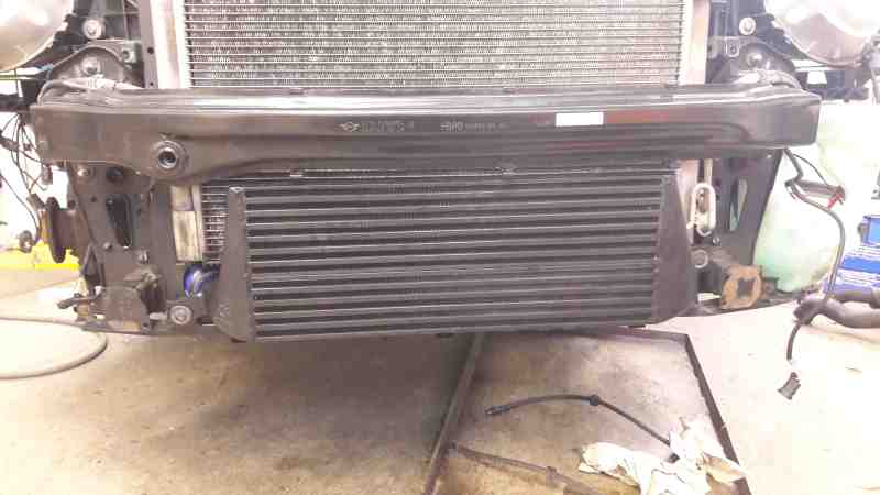

Nachdem ich letzten Samstag mir mal wieder Zeit genommen habe um weitere Dinge an unserem Baby zu schrauben, möchte ich ein kurzes Lebenszeichen übersenden.
- Schlauch-Kit von dynamic automotive montiert. War zwar nicht geplant, aber wenn schon mal dabei ist !Lol
Soundgenerator, etc. ist jetzt rausgeflogen.
Habe fast 1 Stunden gebraucht um den Schlauch für den Soundgenerator ab zubekommen. Dann einfach mit Cuttermesser aufgeschnitten und Schelle abgemeißelt.
- Wagner LLK montiert.
- Frontend wieder aus der Servicestellung genommen und angepasst.

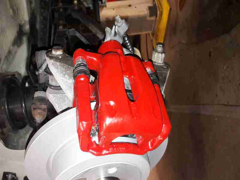

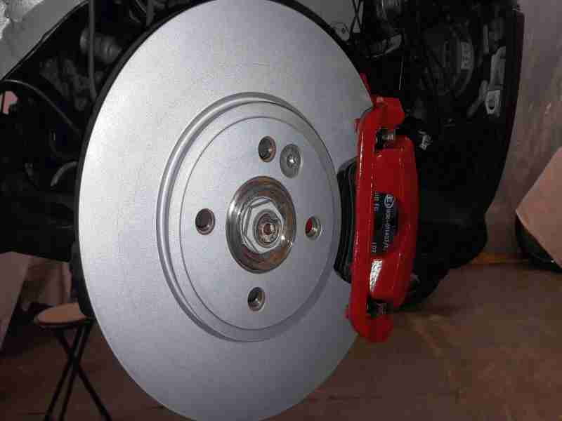

Nachdem ich jetzt die Bremsen komplett zerlegt und lackiert habe möchte ich Euch ein neues Update übersenden.
Bremsen wurden jetzt 3 x mit Lack von Foliatec lackiert.
Schrauben wurden auch wieder gereinigt. Führungsbolzen und Bremskolben neu gefettet und gereinigt. Und zu guter letzt neue Bremsscheiben mit Ceramic Belegen von ATE montiert.
Stahlflex Bremsleitungen von Spiegler montiert.
Ich denke jetzt ist erstmal Ruhe was das Thema Bremsen betrifft.

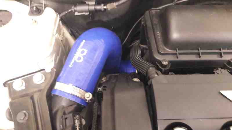

Anliegend möchte ich Euch noch ein kleines Update zukommen lassen. Habe jetzt alle Punkte abgearbeitet und habe noch etwas Zeit bevor unser Cabrio Anfang April wieder auf die Strasse muss.
- Habe jetzt die lackierten Felgen inkl. Reifen montiert. Sieht einfach nur klassisch aus im Gegensatz zu den Web Spokes. (siehe auch Bild)
- Auch habe ich noch den Ansaugschlauch von Dynamic Automotive montiert; Sport-Luftfilter von BMC montiert und Zündkerzen von NKG eingebaut. Die Bosch sind wieder rausgeflogen. (sieche auch Bild)
