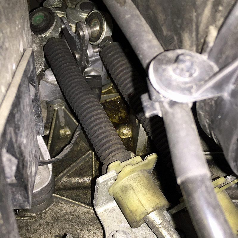

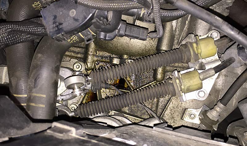

Fotos zu machen ist aufgrund der beengten Platzverhältnisse leider nahezu unmöglich. Die beiden angehängten Bilder zeigen NICHT das eigentliche Ausmass des Ölverlustes. Man kann anhand derer nur ungefähr erahnen, wo es nass ist. Von oben betrachtet ist das Öl unter dem 'Flexbereich' des langen schwarzen Ansaugluftschlauches, welcher über dem Getriebe verläuft

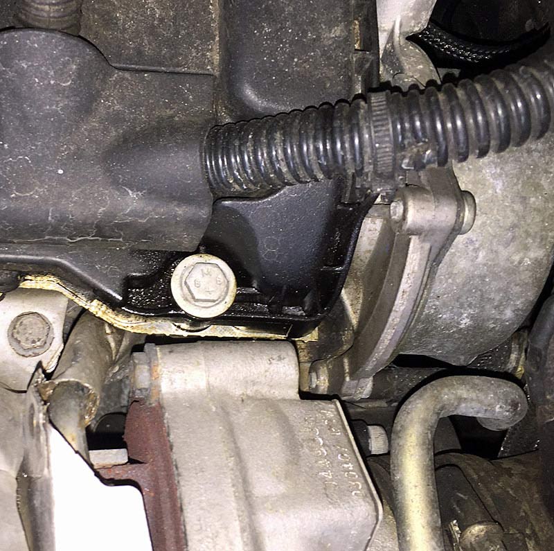

Es ist rundherum um die Deckeldichtung ein wenig feucht. Aber keine fliessenden Spuren den Kopf hinab. Kann natürlich sein, dass das wegen der Hitze einfach nur verbrennt/verdampft - aber das sollte man dann eigentlich riechen können.

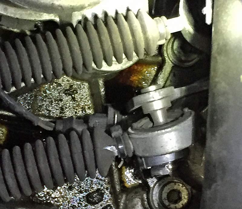

Ich habe noch einmal probiert zu fotografieren, wie das Öl sich sammelt. An 2 Stellen ist das deutlich zu erkennen, die anderen habe ich nicht fotografiert. Von dort fliesst das Öl das Gehäuse runter und auf den Boden. Eine Motorölleitung habe ich in dieser Gegend nicht gesehen. Da sind nur Luft-/Wasser-Leitungen. Auch handelt es sich keinesfalls um Getriebeöl. Ausser, im Getriebe (mit Sperrdiff.) befindet sich anderes Getriebeöl als sonst.
Habe hier im Forum gelesen, dass sich im Ventildeckel ein Teil der Kurbelgehäuseentlüftung befindet, welches bei Defekt das Öl irgendwo anders rausdrückt. Kann ich dieses Teil überprüfen? Der Deckel ist demontiert. Die Dichtung war zu hart und stellenweise etwas deformiert.

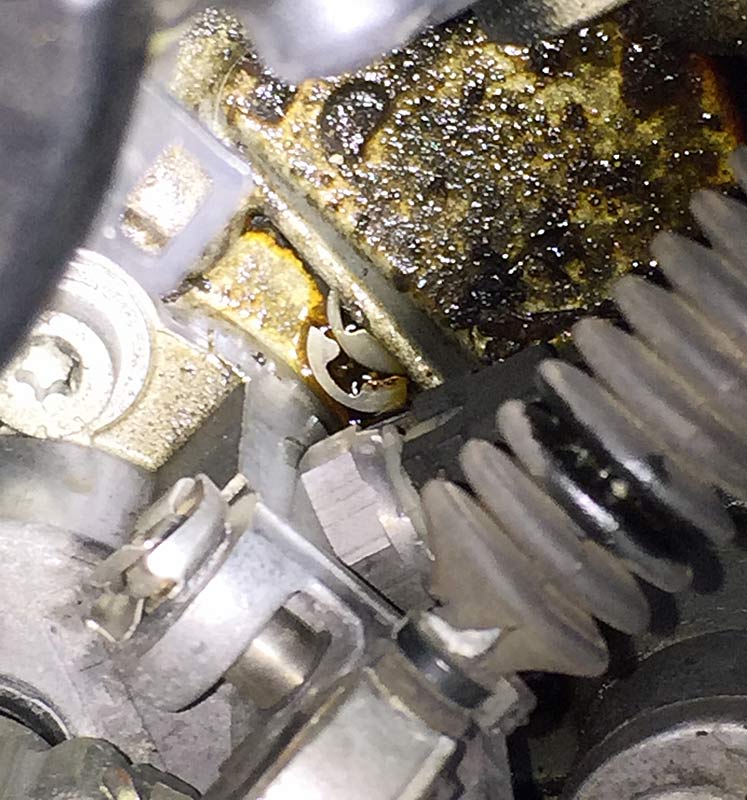

Möglicherweise interessant: in einer der Ölpfützen (unter den Schaltzügen) habe ich 2 Teile eines zerbrochenen Sicherungsrings gefunden (siehe Fotos).
Hat jemand eine Idee, was in der fraglichen Gegend mit einem solchen Ring gesichert wird? Werde dazu aber ein separates Thema eröffnen.

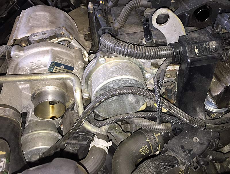

Ich hatte damals auch das Problem mit dem Oelverlust, bei mir war der O-Ring (11667566483) der Vakuumpumpe defekt gewesen. Es war fummelarbeit gewesen und der Wechsel hat ca. Eine Stunde gedauert. Aber wie hier schon geschrieben, erst einmal eine Motorwäsche machen und dann die Undichtigkeit suchen. Peitsche

evomann schrieb:Ich hatte damals auch das Problem mit dem Oelverlust, bei mir war der O-Ring (11667566483) der Vakuumpumpe defekt gewesen.
Konntest Du das Leck einwandfrei orten?
Oder sucht sich das Öl von der Unterdruckpumpe einen Weg, den man nicht sieht?
Auf einem der Bilder sieht man die Vakuumpumpe frontal aufgenommen. Der Zylinderkopf ist seitlich trocken - unter der Pumpe augenscheinlich auch. Aber vielleicht sieht man das ja auch einfach nur nicht, weil's in irgendeiner Kante runter sickert. Der Öldruckschalter ist es auch nicht.
