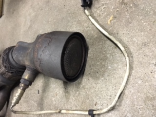

Mir ist vorhin der Krümmer abgerissen und jetzt schaue ich nach einem (gebraucht)neuen.
Ich habe einen Cooper S von 06 mit 170PS
Passt da denn jetzt jeder Krümmer dran, also Bj. 01-06 und Leistung auch egal? also auch vom pfl mit 163PS oder Cooper mit 116PS und one mit 90PS?
Die angaben und Teilenummern bei den gebrauchten sind da leider immer etwas unterschiedlich.
will jetzt nichts falsches kaufen. =)

Die richtigen Teilenummern kann man sich sehr leicht im etk ermitteln.
http://www.leebmann24.de/bmw-ersatzteile/
R50 One und Cooper: 18 40 7 525 272
R50/53 Cooper S: 18 40 7 541 098
R53 JCW / GP: 18 40 7 539 133
Das sind die Teilenummern für Austauschteile mit Rückgabe zur Entsorgung.
Im Zubehör/freier Markt hat jeder Hersteller seine eigene Teilenummern
Schau mal auf deinen Krümmer/Kat nach der eingeprägten Nummer

Da ist grad einer in ebay kleinanzeigen, es passt der fur den one, fur den cooper, den s,
Wenn er am vorkat gerissen ist, kannst den schweißen lassen

Nehme doch den Vorkat komplett raus...und durch ein Rohr ersetzen
