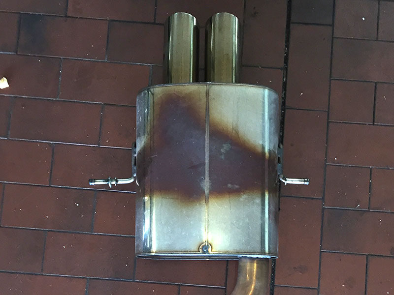

Bastuck-ESD bei mir:
Sound gut
Leistung auf dem Prüfstand: Minus 7,5 PS gegenüber Serie.
Staugegendruck durch Kammersystem vorprogrammiert. Die Dinger werden mega-heiß.
Verkauft.

SuFraPa schrieb:Bastuck-ESD bei mir:
Sound gut
Verkauft.
Das sieht echt übel aus. Hätte ich bei Bastuck nicht gedacht!
