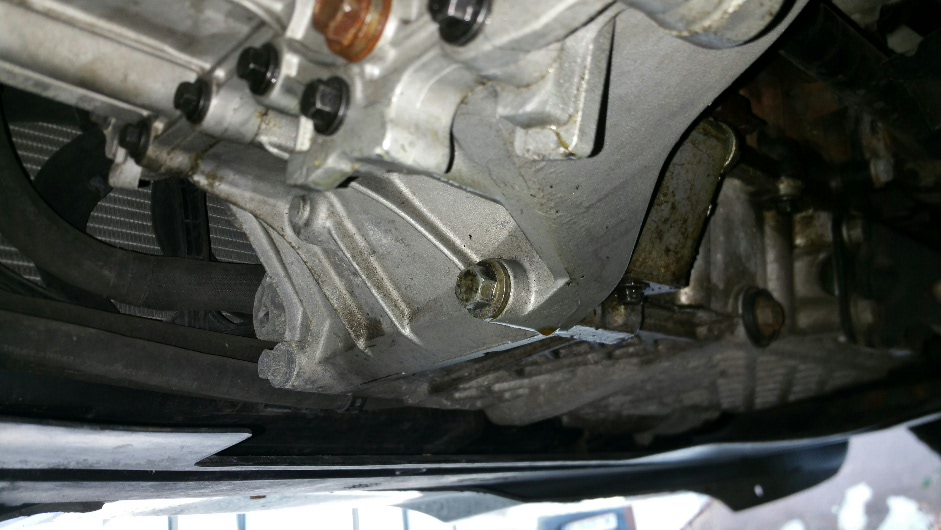

Hy leute
Hab heut gesehen untern mini
Bein getriebe....hängt ein Tröpfchen öl....
Also ich denk das es getriebeöl ist...
Komplett sauberes öl...
Motoröl is es keins..Da es dunkler ist (ölmessstab)
Dragisch?
Oder einfach beobachten?
Bitte hiiilllffeeee
Lg
#9
[Bild: 2016_08_18_09_41_17.jpg]
#10
Der tropfen der hängt bei der schraube
