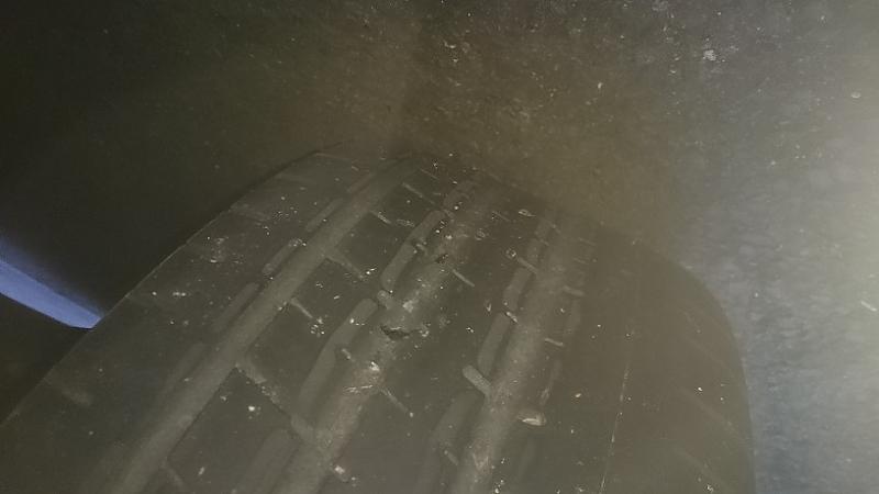

Poste doch bitte mal Bilder der Reifen Lauffläche. Hast du ein Protokoll der letzten Vermessung?

Ich weiß nicht wie es genau vorher aussah aber stehen die schon schief / \
Bild von der messung folgt
Reifen bild im anhang

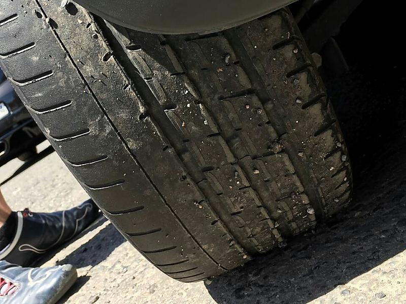

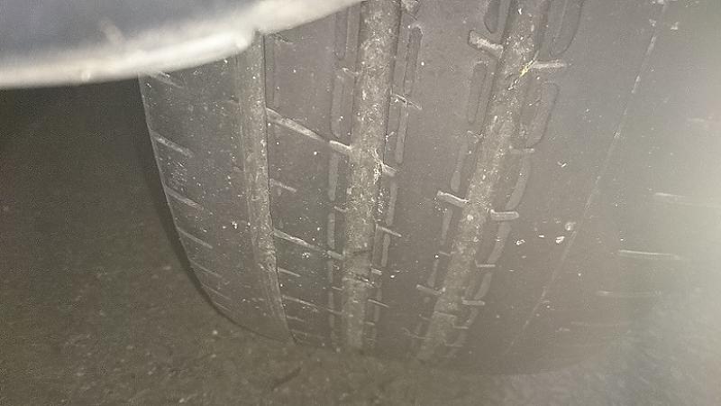

Desweiteren ist mir auf gefallen das die Lauffläche komische stellen haben, siehe Bild im Anhang!
Jetzt weiß ich nicht ob das auch was damit zu tun hat?
Da ich den Pirelli PZero ja nun etwas länger schon fahre und mir das eigentlich noch nie so aufgefallen ist??

Man sieht es aufgrund der Bildqualität nicht richtig, aber ich würde sagen, die sind einfach abgefahren.
Hast du mal die Profiltiefe gemessen?
Die Quelle allen Übels Lol:

Schlechte Bilder
Sieht so aus, als wären die Reifen am Ende der Lebenszeit angelangt

Reifen durch und Fahrwerk war ordentlich schlecht eingestellt.

So wie das Fahrwerk jetzt eingestellt ist okay?
Die Reifen haben jetzt noch ca 1,8mm in der mitte.
Innen ca 2,2 mm
außen 1,4Head Scratch
Das problem des Übersteuern war auch wo die reifen um die 4mm Profil hatten.
