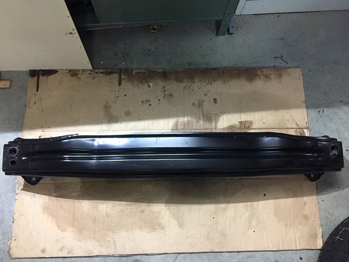

#9
Hallo Mini-Max und Bleifuß !!
Ich habe heute den bei mir von Werk aus eingebauten Fahrradträger abmontiert und gegen eine AHK ersetzt... d.h. dieser Querträger würde gerne einen neuen Besitzer finden Pfeifen
Wenn du Interesse hast, einfach melden
Zur Verkabelung kann ich nix sagen, war bei mir ab Werk, aber der Stoßstangenabbau und Tausch dieses Trägers ist keine Hexerei, wenn man über etwas handwerkliches Geschick verfügt!
LG RiKi
#10
Ist der Träger noch zu haben? Schon etwas her. 😂
