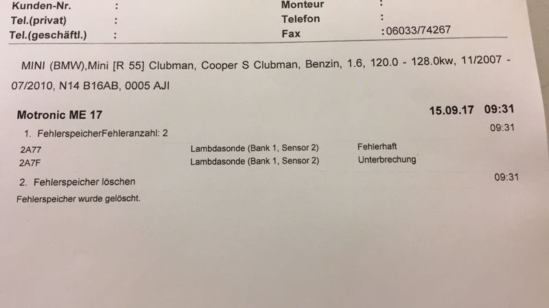

Leute habe das gleiche Problem.
Fehlercode siehe bild.
Nachkatsonde ist schon neu, dennoch kommt der fehler wieder.
Wo soll ich anfangen zu suchen?
R55 cooper-s Motor komplett Serie

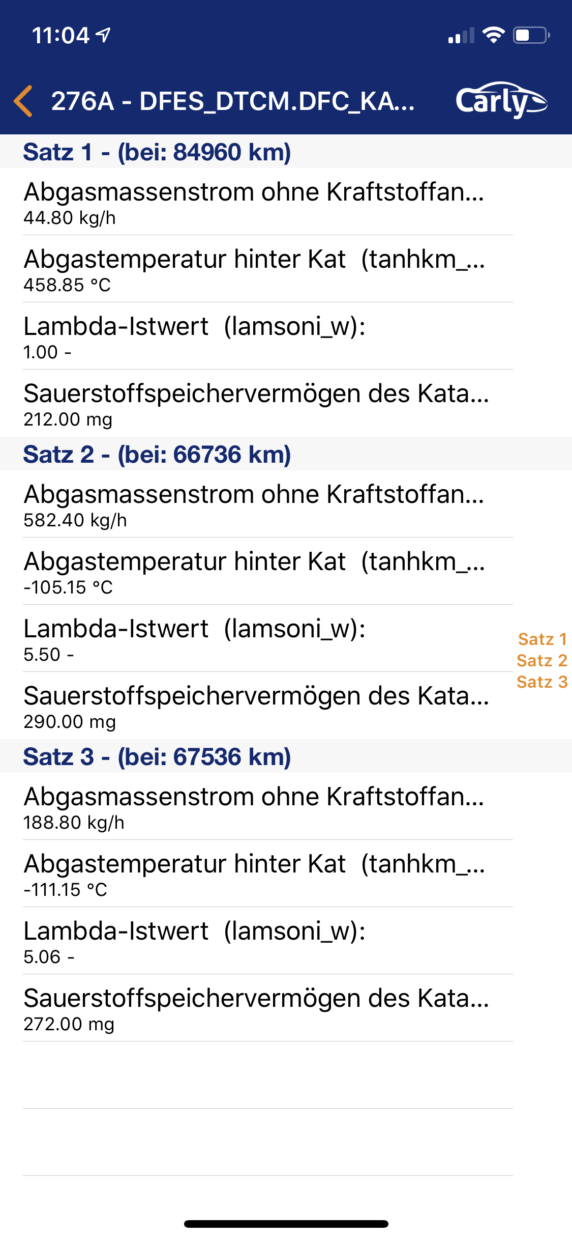

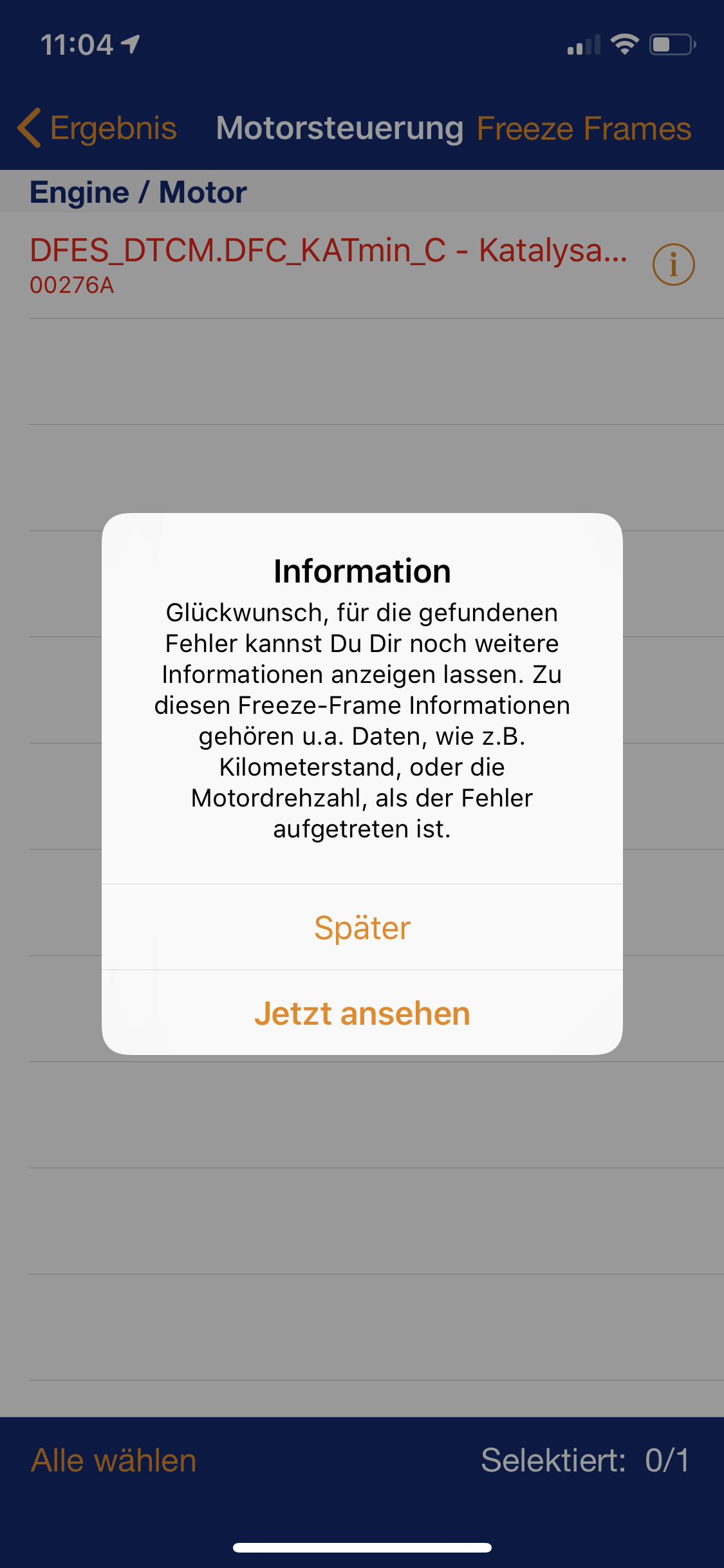

Hallo, so nun Reihe ich mich auch mal ein. Bei mir leuchtet auch die gelbe Motorkontrollleuchte. Laut Carly ist es der Fehlercode -siehe Foto. Die Sonde nach Kat wurde schon gewechselt, ohne Erfolg. Das Auto läuft allerdings ohne Probleme, kein höherer Spritverbrauch, kein Leistungsverlust. Nur die Lampe nervt halt.
Gibt es denn zwischenzeitlich eine Lösung. Bei BMW wollten die auch meinen Kat und beide Sonden wechseln. Hab auch eine Abgasprüfung machen lassen, und es ist alles i.O.
Weiß auch nicht mehr weiter.
