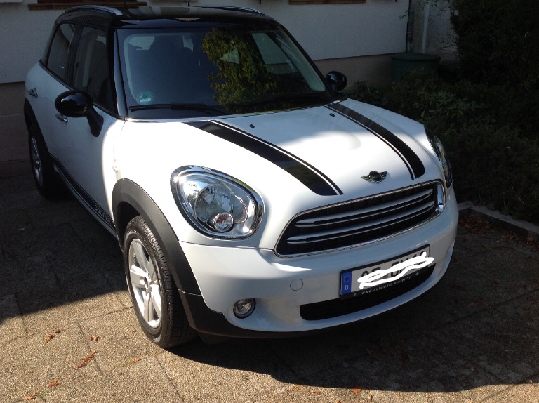

Nun ist er da, mein Cooper Countryman. Tolles Auto,
aber eines stört mich.
Die silbernen Leisten im Kühlergrill gefallen mir nicht.
Jemand eine Idee oder Anleitung wie die raus gehen?
Wahrscheinlich geklipst ?
Muss der ganze Grill raus um an die Leisten zu kommen?
VielenGrüße,
Tom

Hi,
im ETK ist, als "Ziergitter Front", nur 1 einteiliges Bauteil aufgeführt. Ich gehe davon aus, daß die Leisten aufkaschiert/geklebt sind und nur zerstörend getrennt werden können.
Es gibt zumindest für das Piano Black Exterieur und Chrome Line Exterieur jeweils ein extra Ziergitter.

Der Grill geht einfach raus oben die Schrauben abmachen und dann nach vorne rausziehen (vorsicht bei der Stoßtange ist schnell ein Kratzer drin hatte es abgeklebt)
Habe den Grill auch nicht so schön gefunden und habe den vom One genommen der ist schön schwarz Top (der passt auch bei deinen facelift)

Vielen Dank, das probiere Ich. Mal sehen wenn er raus ist, ob die Leisten abgehen, oder ob ich sie schwarz lackiere...

Ich hab mir die Arbeit gemach und hab den Kühlergrill mit PlaticDip Lackiert.
[Bild: img_4397nxsrk.jpg]
