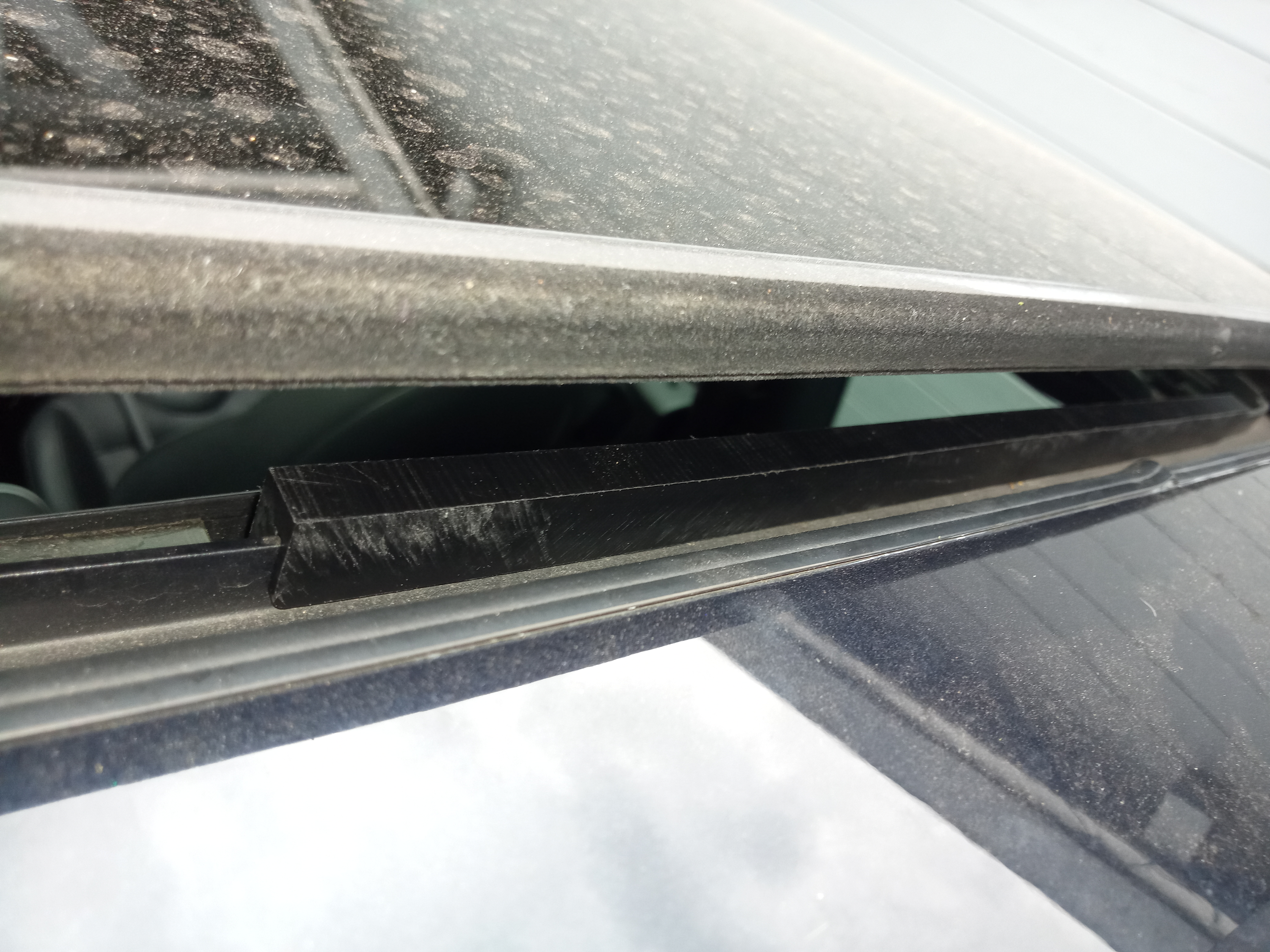

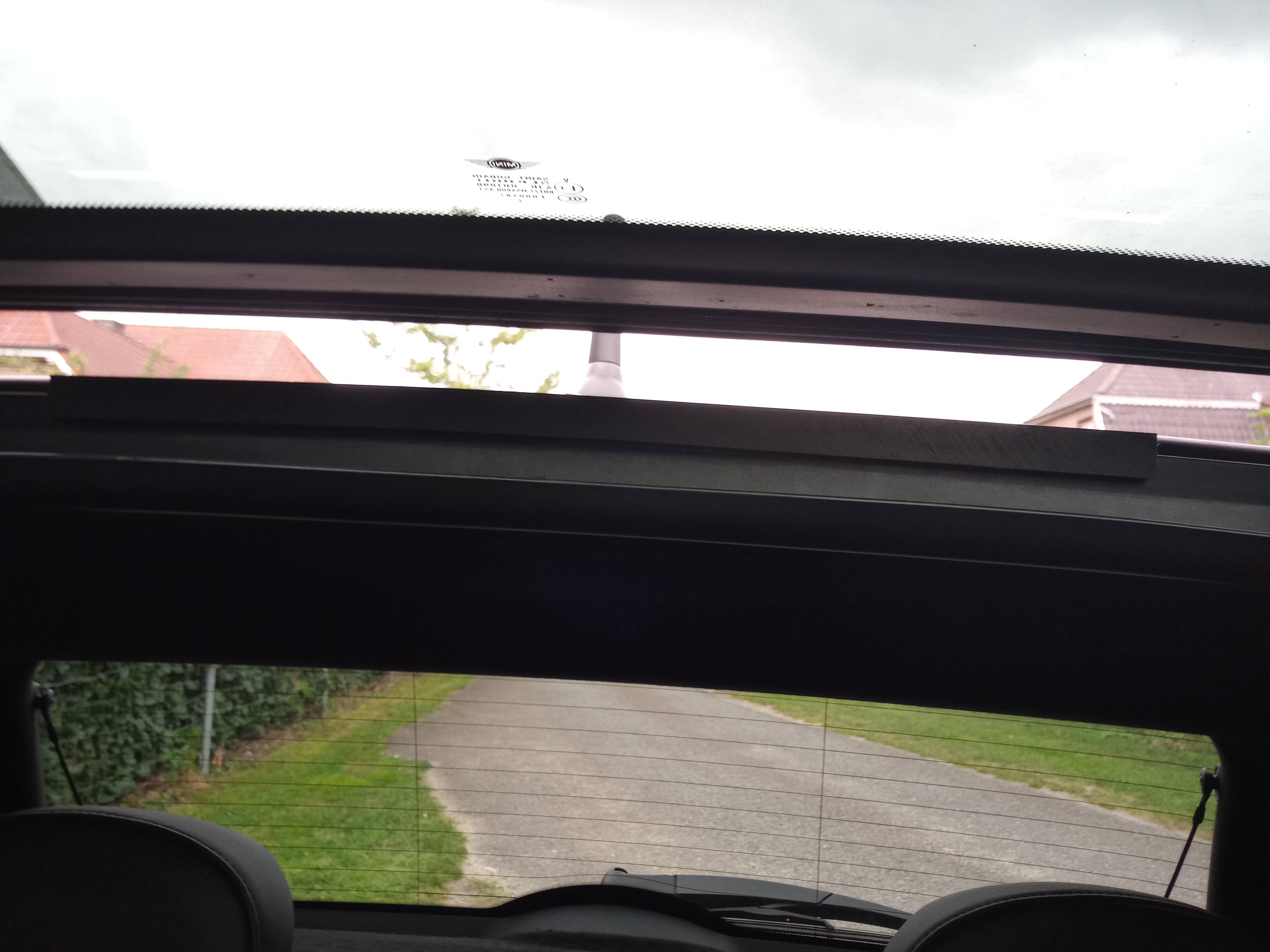

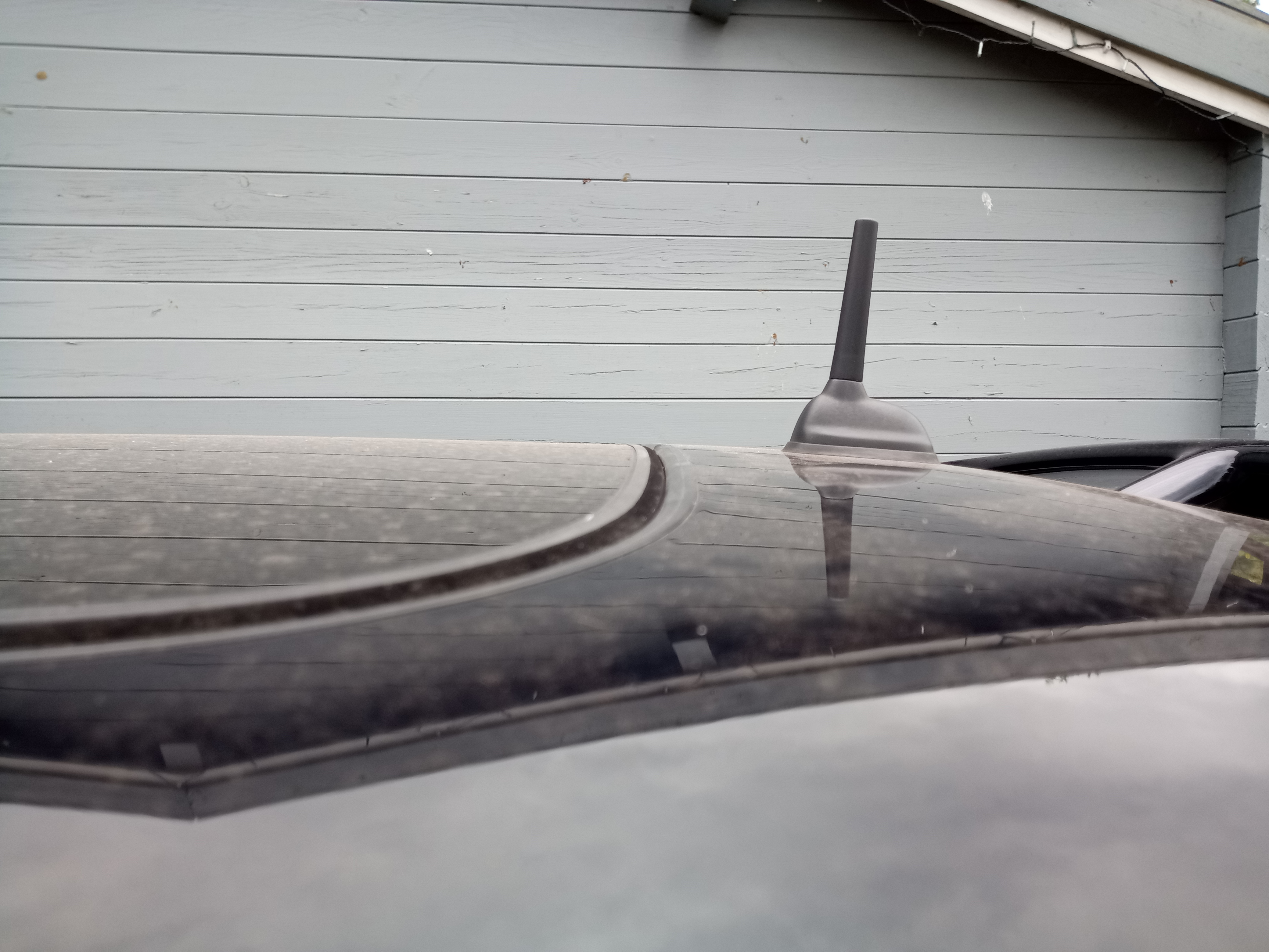

Hallo Zusammen
Ich habe das gleiche Problem, das sich das Panoramadach nur kurz anhob und dann direkt wieder geschlossen wurde.
Liegt bei mir auch am hinteren Panoramadach. Das stand ein wenig zu tief hinten.
Dadurch war der Kraftaufwand für den Motor zu hoch.
Vorher natürlich gereinigt (so gut es ging) und neu gefettet.

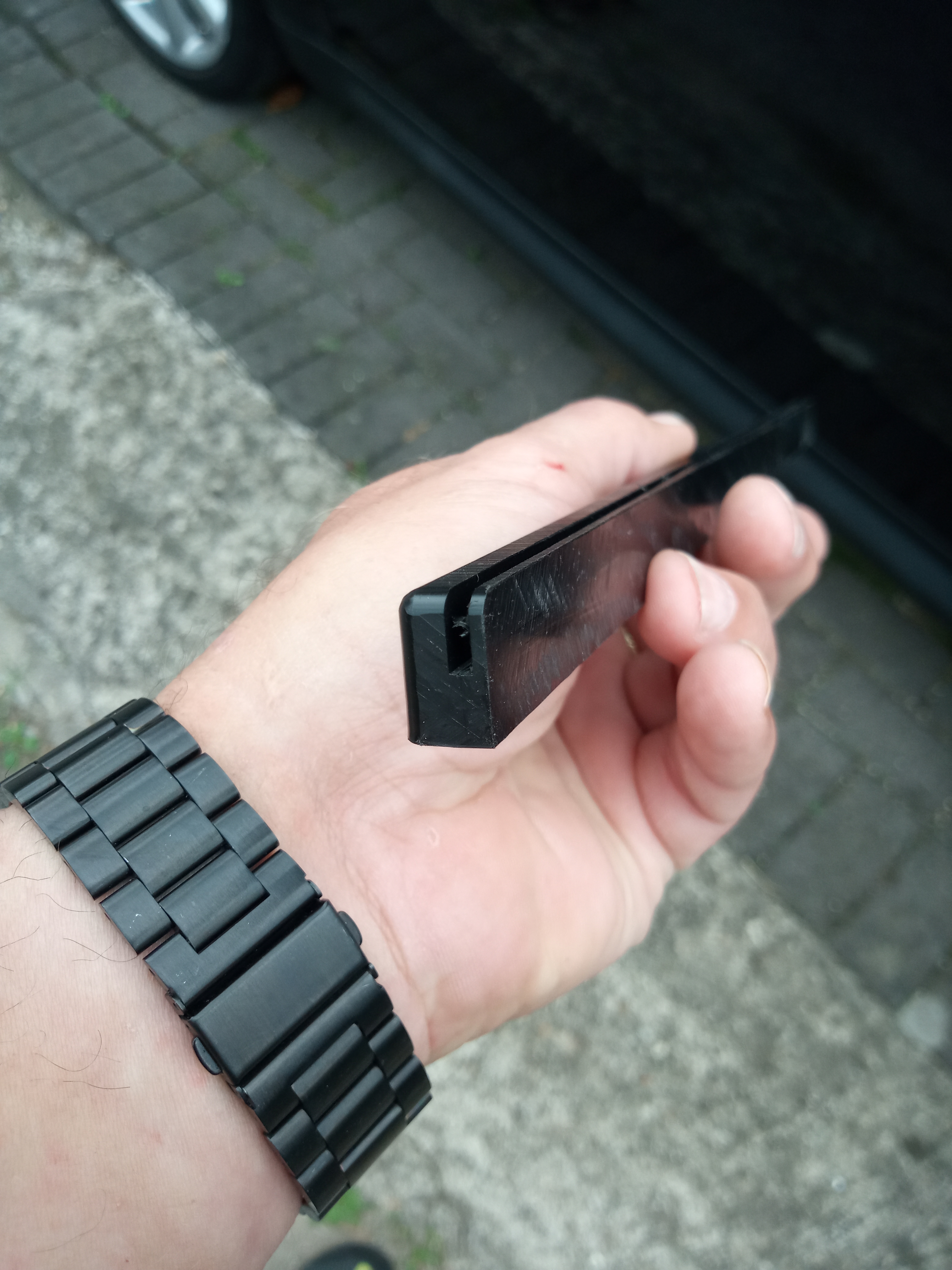

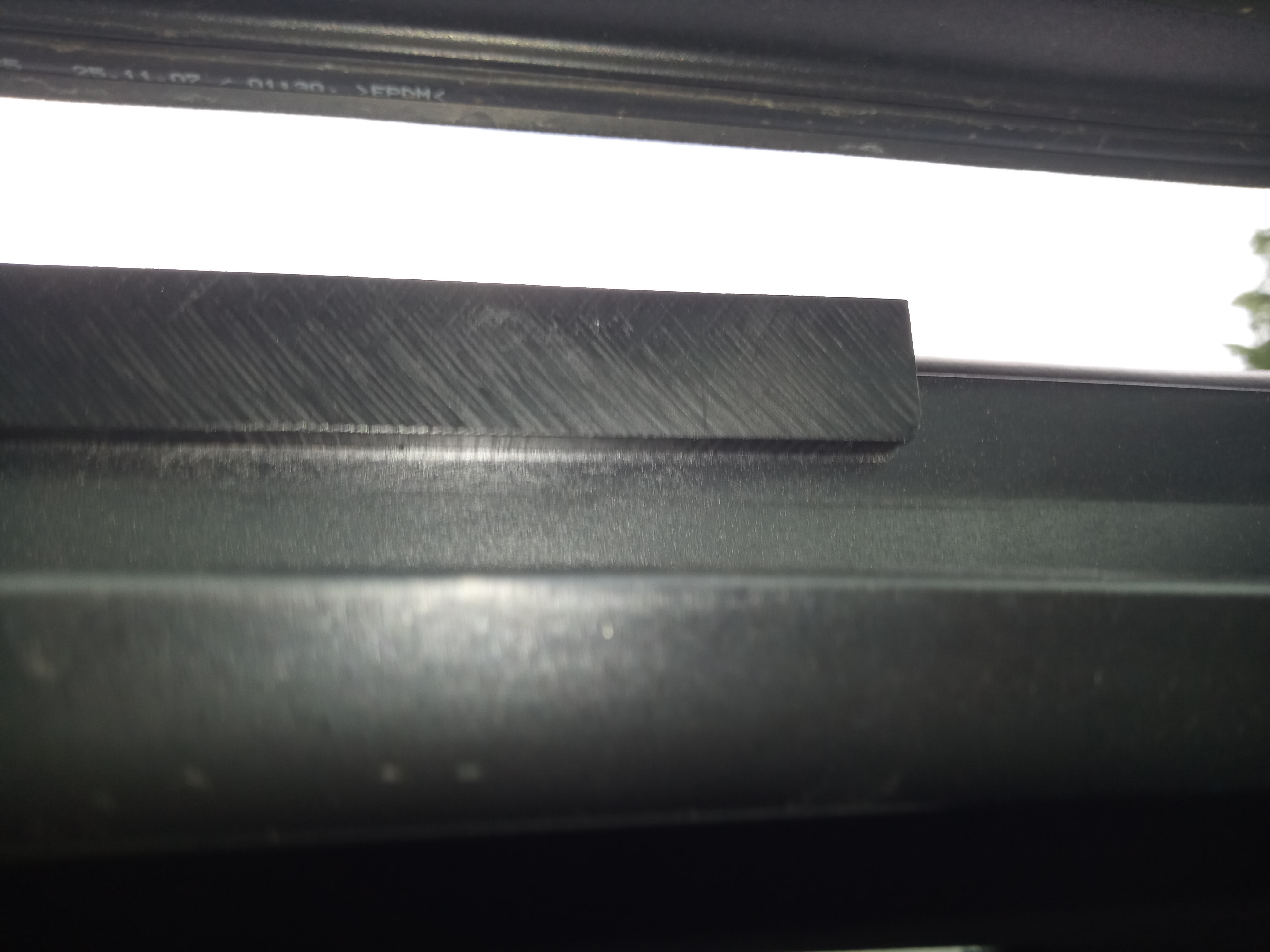

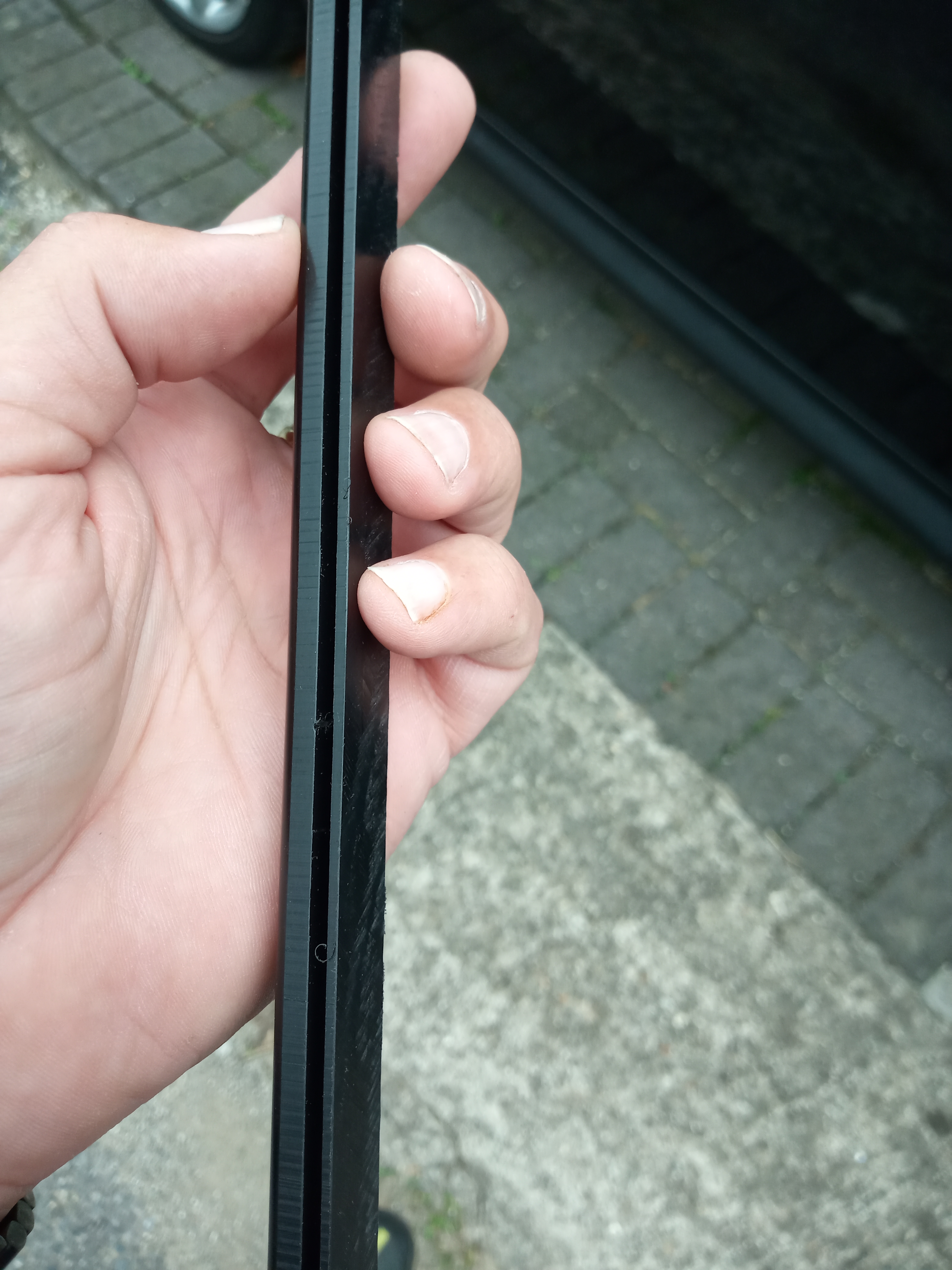

Abhilfe:
Ich habe auf den hinteren Rahmen eine Schiene aufgesetzt, die eine eine Nut von 2,5mm Breite hat.
Die Erhöhung des hinteren Daches, beträgt bei mir 5,5mm so das es jetzt wieder bündig mit dem Dach abschließt.
Ich muss das jetzt heute nur noch anlernen, weil sich ja dadurch die Endanschläge verändert haben.
Ciao
Markus

Hi Markus,
Habe Dir auch eine PN geschrieben.. Sieht nach e iner guten Abhilfe aus..
1. Frage: Wie sind die Maße der Schiene ?
2. Wie lernt man die Endanschläge neu ein ?
Über eine zeitnahe RM würde ich mich freuen.
