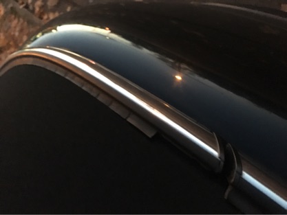

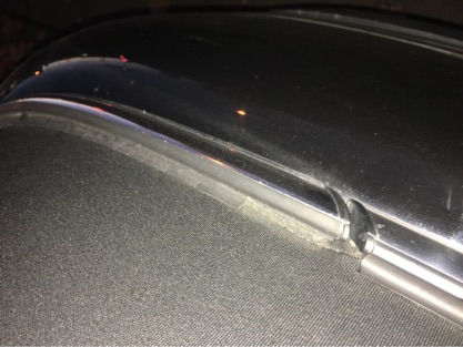

Hallo zusammen, zwischen Verdeck und der Chromleiste im hinteren Teil des Fahrzeugs befindet sich eine Dichtung, die bei mir stark eingerissen ist. Kann ich diese ersetzen? Weiß jemand wie das geht? Weiß jemand die Kosten hierfür? Wie viel kostet das bei BMW? Hat das jemand schon einmal selbst gemacht? Bin für diesen Tipp dankbar!

Hallo, ich habe die Leiste schon mal abgebaut um sie nach zu justieren.
Wenn du das Dach durch den Kofferraum mit den zwei Hebeln entriegelst und
anhebst kannst du die Leiste abschrauben. Bei Leebmann24.de gibt es die als Ersatzteil. Kostet so um die 50€.

Hallo Zusammen
Die Artikel Nummern für den Mini Cabrio R57 sind:
54347375319 links
54347375320 rechts
Können bei Leebmann24 bestellt werden.

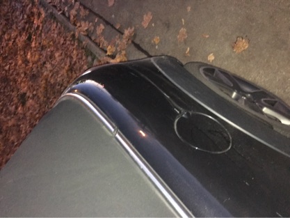

[quote=Baccacola145]Hallo zusammen, zwischen Verdeck und der Chromleiste im hinteren Teil des Fahrzeugs befindet sich eine Dichtung, die bei mir stark eingerissen ist. Kann ich diese ersetzen? Weiß jemand wie das geht? Weiß jemand die Kosten hierfür? Wie viel kostet das bei BMW? Hat das jemand schon einmal selbst gemacht? Bin für diesen Tipp dankbar!
Hi Jochen,sorry muss mal nachfragen.Das auf dem Bild sieht doch ganz normal aus...mein R57 hat das auch so....ich hab noch nicht geschaut,denke mal das ist Absicht und hat was mit dem offenen dach zu tun...muss nachher gleich mal testen
#6
Hi Jochen,sorry muss mal nachfragen.Das auf dem Bild sieht doch ganz normal aus...mein R57 hat das auch so....ich hab noch nicht geschaut,denke mal das ist Absicht und hat was mit dem offenen dach zu tun...muss nachher gleich mal testen[/QUOTE]
Nein, da dürfen keine Risse drin sein

Was hast du gemacht? Ich hab auch solche Risse und ein paar abgebrochene Stellen. Die Werkstatt sagt, es kostet 360 € für die zweiteilige Leiste plus 75 € für den Einbau.

Bei mir sieht es genauso aus , die Kunststoffleiste ist brüchig/ rissig.
Sinn und Zweck ist wohl, das nicht Zuviel Feuchtigkeit in die Karosse läuft.
Gibt es außer dem unverschämt teurem Originalteil eine Alternative ? Eigentlich ist es ja eine Art Gummilippe .
