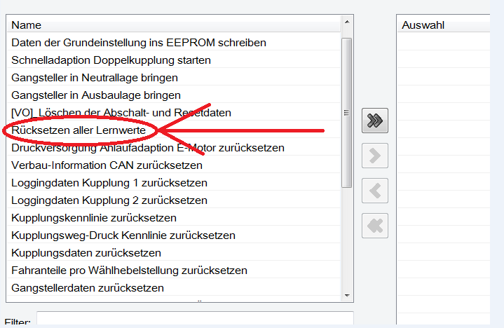

Klein Wutschel schrieb:Du kannst aber (oder machts es selber) mal den Adaptionsspeicher (nicht zu verwechseln mit"m Fehlerspeicher) vom Getriebe löschen lassen.
Alle "behaltenen/gespeicherten Lernwerte" vom Getriebe mal auf Null setzen.
Hallo zusammen. Wie lässt sich denn der Adaptionsspeicher des Automatikgetriebes zurücksetzen? Ich kenne das noch vom meiner vorherigen MB E-Klasse, aber wir es beim Mini (Clubman Cooper D, 2007) funktioniert ist mir nicht bekannt.
Wer weiß Rat?
Olaf
#32
Entweder fährst zur Werkstatt oder machst das mit“m geeigneten Tester selber.
Je nach Tester steht da Adaptionsspeicher löschen oder halt Lernwerte löschen/ zurücksetzen.
Siehe Bild.
Meiner macht das für DQ und AQ.
Die Vorgehensweise ist gleich.
