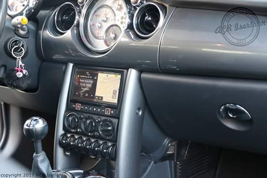

Et voila! Ein bisl Werbung in eigener Sache, als einer der ersten New Mini Besitzer hänge ich immer noch an diesen kleinen Autos Smile :)
Gruss Cooper CVT

Gibts hierzu eigentlich noch weitere Infos, wie das realisiert wurde?
[-] Den folgenden Verstrahlten gefällt eroses Beitrag:
  • Mindriver85, ZimoonHD
#10
Hallo, bin neu hier und würde mich auch interessieren, wie es von Cooper CVT gelöst wurde. Vor allem, wo die Konsolen - Blende zu kaufen gibt. Danke schon mal für eine Antwort.
