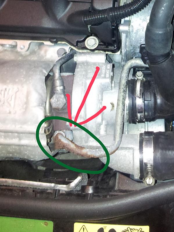

Kühlmittel-Rücklaufleitung vom Turbolader
wie tausche ich diese Rücklaufleitung, und wo gibt es die günstig?
Habe dies bei ebay nicht gefunden:Bitte um Hilfe.
Ist das die Rücklaufleitung,oder heisst die anders?

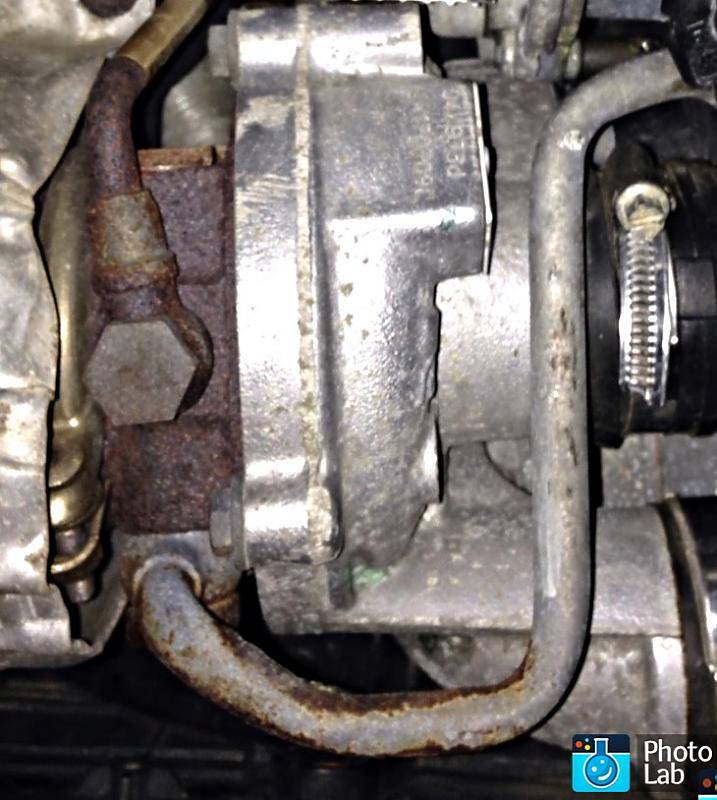

Bei mir sehen die Leitungen so aus,Ölleitung wie auf dem Bild mit Öllflecken.Die Leitung kann man hin und her bewegen,sie hat Spiel.İst locker.İst das normal,oder muss es fest sein?Und die Kühlleitung ist unterhalb kurz hinter der Verschraubung ist dermaßen durchgerostet sie leckt ganz leicht.Kann ich noch einbischen so weiter fahren bis ich die Teile bekomme,passiert es noch mehr schaden??

Die Kühlmittellleitung nennt sich ...
Schlauch Rücklauf
Teilenummer 11 53 7 567 849
(S + JCW)
55,62 Euro
https://www.leebmann24.de/schlauch-ruckl...67849.html
Das ist die Metallleitung inkl. der zwei Schläuche ...
https://www.ecstuning.com/b-genuine-mini...537567849/
Eine Anleitung zum Wechseln habe ich nicht, sollte aber problemlos gehen, da alle Teile einigermassen frei liegen (jedenfalls schon mal die obere Hohlschraube). Musst dann aber den kompletten Kühlkreislauf vorher entleeren, dann neu befüllen und das Thermostatgehäuse entlüften.
Jetzt zur Öl-Vorlaufleitung zum Turbolader:
Im kalten Zustand kann man die Leitung in den Hohlschrauben leicht verschieben und auch leicht abwinkeln. Im Betriebszustand dehnt sich die Leitung aus und wird in den Verbindungen „fest“.
Sollte diese Ölleitung bei Dir auch undicht werden, findest Du in diesem Thread alle Infos dazu ...

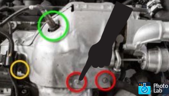

Kannst du mir bitte ein Tipp oder Rat geben ,wie ich diese Schraube (Siehe Bild)aufbekomme?die Sechskantschraube ist überdreht wegen zu viel Rost,rund geworden und ausgeleihert.Man kommt von oben auch sehr schlecht an die Schraube ran.Das obere Wârmeschutzblech geht durch diese Schraube auch nicht runter weil sie fest ist.

da ist so ziemlich der worstcase eingetreten bei dir aber auch das ist lösbar aber mit sehr hohem aufwand.
du must die front in Wartungsstellung setzen dann haste ne chance mit der flex den schraubenkopf abzuschneiden oder schleifen .
das darunter liegende blech hat das innengewinde zur schraube,entweder du bohrst nun den rest aus ( sehr sehr mühsam ) oder du erneuerst diese blech, auch nochmal strafarbeit.
man kann diese schraube auch weglassen das blech hält auch so gut ( sehe ich leider sehr oft wenn downpipes verbaut wurden, da fehlt bei den meisten eine oder sogar beide schrauben von dem blech MotzenMotzen)
