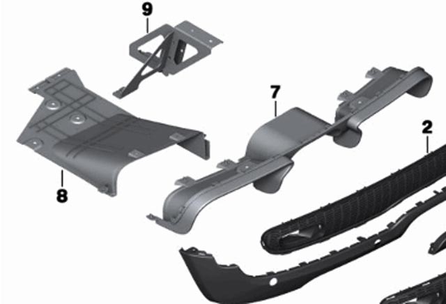

#9
Das kaufen, etwas bearbeiten und gut.
[Bild: 28071194ha.jpg]
#10
Ja stimmt. In Fahrtrichtung ist es hinten (7).
