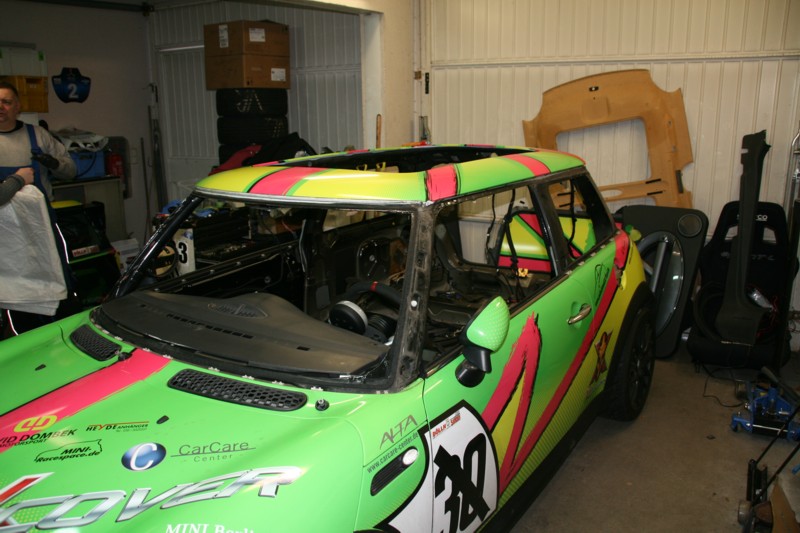

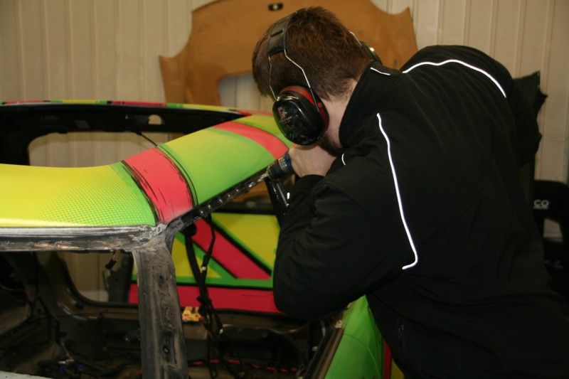

So sieht ein Umbau vom Dach in etwa aus, heute durchgeführt Zwinkern
Saisonvorbereitung an unserem Slalom MINI. Das Glasschiebedach musste endlich raus.
