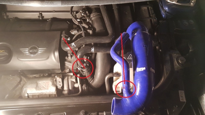

ich wollte am WE den Forge-Ansaugschlauch zwischen Luftfilterkasten und Turbo verbauen. Soweit so gut!
Wie auf dem Bild unter 1. zu erkennen, ist dort etwas verbaut was mit einem Stecker verbunden ist. Ich habe mal was von einer Kurbelgehäuseheizung gelesen, ist das diese Heizung ?! Wenn ja, angeblich kann man den Schlauch umbauen, dass er dafür passt.
Kann mir jemand helfen, wie ich den Schlauch verbauen kann? Das ich da mit dem Messer was abschneiden muss ist mir klar nur was wie genau ?!
ps: Der Grund für den Verbau sind die Dichtungen im original Ansaugkonstrukt. Diese Teile zerkrümmeln sich gern mal und bescheren dem Turbo dann ein vorzeitiges Ableben. Der Forge-Silikonschlauch braucht diese Dichtungen nicht, ergo ein Problem weniger.
ps2: Wer sich wundert was diese 2 schwarzen Schläuche mit der "da"-Aufschrift sind, dass ist die OilCatchCan. Normal ist die Verbindung direkt, wie der linke, rote Strich im Bild.

So wie ich das sehe ist dort eine Öl-Auffang-Dose (oil-catch-can) verbaut.
Einfach den Schlauch vom alten Ansaugschlauch abstöpseln und auf den neuen anstöpseln. Eventuell den abgestöpselten Schlauch kürzen.
Bei der Gelegenheit gleich den Füllstand in der oil-catch-can kontrollieren.

Das da eine OCC drin ist, hatte ich ja bereits geschrieben...
Das Problem ist, das im linken Kreis im Bild ein Stecker in der Zuleitung ist und ich dieses "Ding" nicht sinnvoll im Silikonschlauch unterbringen kann... Wenn ich den dünnen Schlauch am Forgeansaugschlauch kürze und die entsprechende Leitung der OCC daran anschließe, bleibt das Teil aus dem linken, roten Kreis übrig... und da dort ein Stecker mit 2 Kabeln dran/drin hängt wäre das nicht sonderlich sinnvoll...

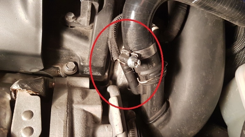

Hier nochmal ein Bild wo man es besser sehen kann.

Sorry überlesenPfeifen
Schneit ab das Ding vom Alten Rohr und befestige es hüpsch mit Kabelbindern.

Die Idee hatte ich auch schon aber so richtig sinnvoll ist es meiner Meinung nach ja nicht. Ich geb damit ja ein Feature (ich vermute das ist die Kurbelgehäuseheizung der Kaltlandausführung) auf. Diese Heizung hat imho in Verbindung mit der OCC die bestmögliche Verhinderung der Verkorkung und ich würd sie ungern aufgeben.

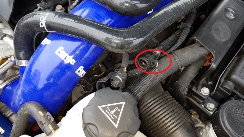

So, ich hab den Umbau gemacht, war wirkich sehr einfach.
Ich hab einerseits die Heizung der Enlüftung verloren andererseits kann ich die KGE nicht im Forgeschlauch anschliessen...
Ist es ein Problem, dass die KGE jetzt ins Freie geht? Ich mein rechtlich ist das eigentlich nicht ok aber rein technisch hat das eher den Vorteil die Versiffung weiter einzudämmen? Sollte ich da trotz vorhandenem OCC eine Art Behälter anschiessen oder die Öffnung einfach so im Motorraum liegen lassen ? (siehe Bild, roter Kreis)
