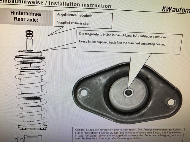

Hallo zusammen,
ich habe letzten Winter ein ST Gewindefahrwerk gekauft was ich jetzt einbauen lassen will. In der Anleitung steht was von den Hülsen die in die hinteren Domlager eingedrückt werden.
Diese sind komischerweise verschwunden. Kann mir jemand sagen wo ich diese einzeln beziehen kann ?

Hi,
danke für die schnelle Antwort.
Nein ich das ist es nicht.
Ich hänge mal ein Bild an
Nicholas

entweder bei kw oder du lässt dir welche in einer firma anfertigen,die originalen passen nicht.
gruss krumm

Guten Morgen,
danke für die Info.
Habe mit KW telefoniert und eine Teilenummer gesagt bekommen.
Maße von der Hülse wollte er mir nicht sagen Smile :).
Teilenummer 6250131
@Krumm
Du weißt die Maße der Hülse nicht zufällig oder ?
Nicholas

leider nein,die die du brauchst haben eigentlich nur einen kleineren innendurchmesser soweit ich mich erinnern kann.
gruss krumm
#7
ich habe eben 2 neue Stützlager bei BMW bestellt.
Werde die heute Nachmittag abholen. Die Kolbenstange hat an der Stelle 11mm. Werde mir dann versuchen Rohr in der Grösse besorgen.
Die Höhe der Röhrchen ist ja wahrscheinlich die dicke der Gummis.
Nicholas

Warum hast die nicht direkt bestellt ? Die Dinger kosten sicher keine 10 EUR !?
Ist doch sonst alles nur irgendwie hingemurxt und macht u.U. Probleme.
Head Scratch
#9
Weil die Zeit zu knapp war und morgen den Termin für den Einbau habe.
Gestern habe ich die neuen hinteren Stützlager bekommen. Die Hülsen die drin waren haben innen 10mm und das Fahrwerk braucht 11mm. Habe die dann aufgebohrt. Passen !
Die hinteren Stützlager möchte ich direkt mit wechseln wenn das alles einmal auseinander gebaut ist. Die haben jetzt auch schon 110000km drauf.
Von daher denke ich das das Problem gelöst ist.
Danke
Nicholas
