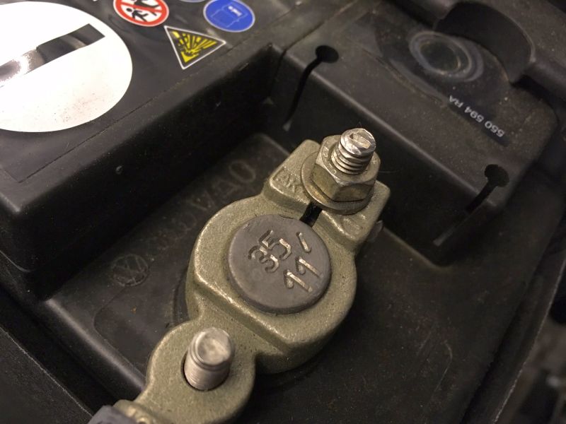

Wenn Du Glück hast, dann kannst Du auf dem Batteriepol ein eingestanztes Datum sehen.

Guten Morgen,
ich gestern die Batterien getauscht.
Es war noch die erste Batterie !
43.Woche 2004 Zwinkern, eingestanzt auf dem Minuspol.
Hut ab. Dann kann man auch mal den Geist aufgeben.
Ich hoffe nun das dieses Thema erledigt ist.
