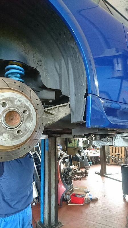

Ja die r56 passt, habe ich selber verbaut, nur danach auch die r56 Handbremsseil verbauen, habe die jcw Achse verbaut mit der grossen Bremse hinten.
