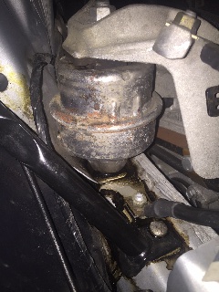

was ist das? und es verliert leider Öl
Hallo,
hoffe Ihr wisst was das für ein Teil ist das seit kurzem Öl verliert. Befindet sich links im Motorraum.
Und vielleicht wisst Ihr auch was es kosten wird das Teil reparieren zu lassen.
Vielen Dank im voraus und schöne Grüße,
Sascha
Schwingungsdämpfer von der Motoraufhängung.

Danke!
muß ich das Teil jetzt unbedingt austauschen lassen oder kommt das öfters vor das der MINI dort Öl verliert?
Was kann im schlimmsten Fall passieren wenn ich es so lasse?
Vielen Dank für Eure Antworten

Ich hatte das auch, alle Aufhängungen getauscht, und schon war auch ein Ruckeln beim beschleunigen weg.
Kosten nicht viel die Halterungen/Lager.

Ich nehme an es handelt sich um ein mit Öl gefülltes Motorlager, daher das Öl. Ist mit grosser Wahrscheinlichkeit kein Motoröl.
Lager tauschen und gut is.

heisst das Teil wirklich Schwingungsdämpfer?

Me_unique schrieb:heisst das Teil wirklich Schwingungsdämpfer?
Gruß,
Sascha
Es ist das Motorlager, Teilenummer sollte sein : 22116778610
Unter Schwingungsdämpfer wirst Du das Teil im Teilekatalog nicht finden.

Klein Wutschel schrieb:Es ist das Motorlager, Teilenummer sollte sein : 22116778610
das sieht diesmal richtig aus - vielen Dank!!!

Die Dinger platzen gerne mal. Ich hab 110€ bei BMW bezahlt.

Dafür hättest Du bei Ebay 3 bekommen.
