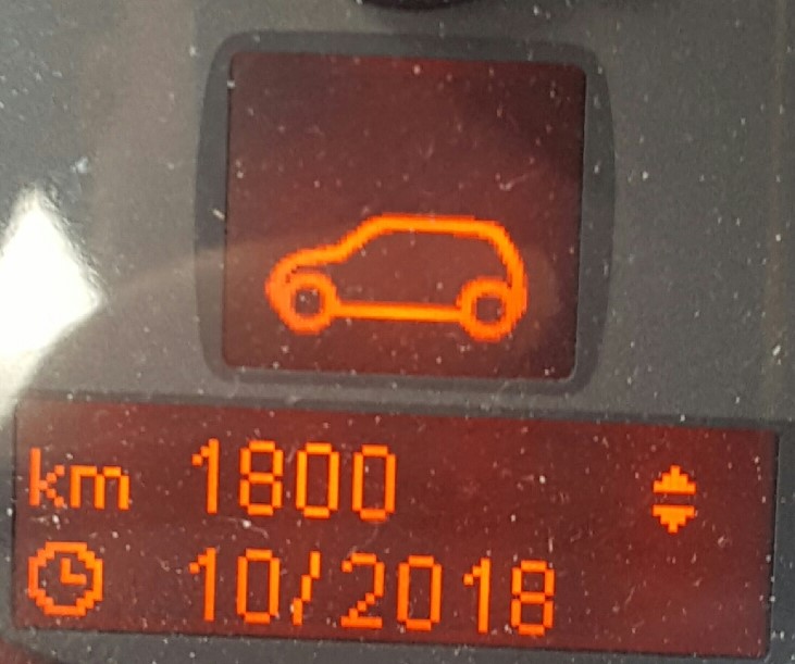

Hab hart bremsen müssen und habe seit dem das serive light an mit 1800 KM, bin beim haendler gewesen der die bremsen ueberprueft hat mit dem resultat alles OK. Nur das Service Light koennte nicht man clearen bis ich neue brems belege bekomme.
Ich fahre nun schon fuer 15000K mit dem licht an, es faengt an mich zu irritieren ...
Das must doch sicher ein Mini problem sein.
Jemand mit dem selben problem und einer loesung?

Ich habe ein photo an gehangen, die brems beleg dicke ist nach reifen wechsel immer noch 4mm. Ich nehme mal an das das ein bekanntes MINI problem ist und denen das geld kostest wenn sie es sofort machen. Wenn ich die bremsen in vielleicht 5000km sowieso gemacht bekomme koennen die kaputten teile ja ohne extra kosten ausgetauscht werden.

Nochmal mit picture,not my day ... ack

Das ist doch nur die Anzeige die anhand deines Fahrprofils und dem KM-Stand des letzten wechsels anzeigt wie lange die Bremsen theoretisch noch halten werden.
Wenn die wirklich runter sind, kommt der Verschleißanzeiger.
Problem (bei BMW) ist, dass man dies nur richtig zurückstellen kann wenn man einen neuen Verschleiß-Sensor angesteckt hat und bevor man auch nur 1m gefahren ist. Sonst kommt nach dem Rückstellen nur eine sehr kurze Laufstrecke (5000km?!) bis zum nächsten Wechsel.
Oder eben mit dem richtigen BMW-Service Tool, wobei das auch nicht wirklich trivial ist.
Hinweis: Mein Wissen basiert auf den BMW Eigenheiten, ob beim Mini wirklich alles gleich ist weiß ich nicht, gehe aber davon aus. Habe den Mini erst ein paar Wochen...

ThomasL schrieb:die brems beleg dicke ist nach reifen wechsel immer noch 4mm.
Wahrscheinlich wurden da nur die äußeren Beläge angeschaut und nicht die auf der Innenseite....prüfe die inneren Beläge, die werden verschlissen sein.

Erstmal vielen dank für all die Kommentare und Hilfe.
Das Problem ist gelöst, hatte all Bremsbelege und Sensoren erneuert und zusätzlich musste die Software erneuert werden da die Serviceanzeige sich vor 11 Monaten auf 1800km aufgehängt hatte.
