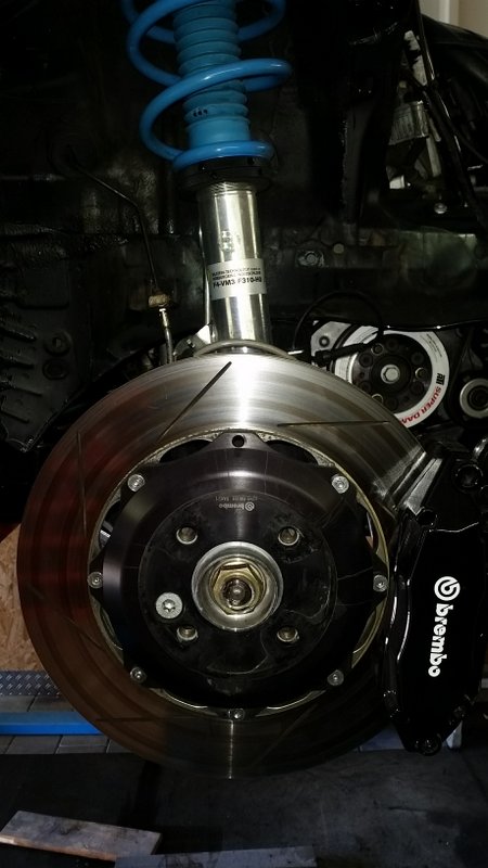

Bremse kam an, wurde bald darauf eingebaut und das Auto ist seitdem zwar ordentlich aber auch nur auf öffentlichen Straßen und gerade mal < 3000KM gefahren worden.

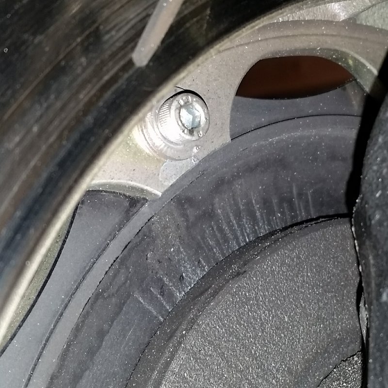

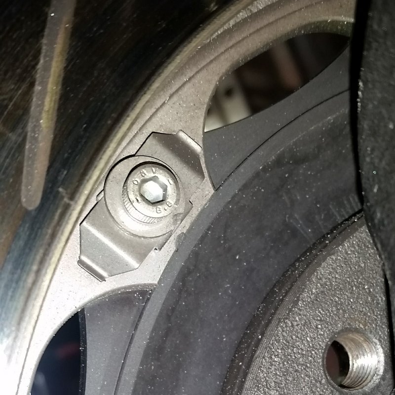

Neulich beim Abstecken der Reifen fällt mir auf, dass pro Rotor je eine der acht Schrauben komplett fehlt!! Zur Info: da die GT eine "schwimmende" Konstruktion hat, ist immer eine Schraube fest (mit einer Feder) und eine Schraube "locker" (aber eben mit LocTite fixiert ), letztere sind so montiert, um den auftretenden Scherkräften entgegen zu wirken.

Fünf Tage später rief ich da an und habe alles nochmal am Tel. erklärt (man hatte meine E-Mail von vor fünf Tagen vorher noch nicht mal gelesen!!). Aussage: „Das ist so noch nie passiert und von so einem Fall haben wir auch noch nie gehört. Sowas kann eigentlich nicht passieren. Da haben mit 99,99% Sicherheit Sie daran gedreht." Nun kann ich (und auch andere Leute hier im Forum) aber leider bestätigen, dass NICHT daran gedreht wurde und die Teile tatsächlich „weg“ waren. WIE das zustande kommt, kann ich ja nicht sagen, daher die E-Mail mit Info an o.g. Firma.
