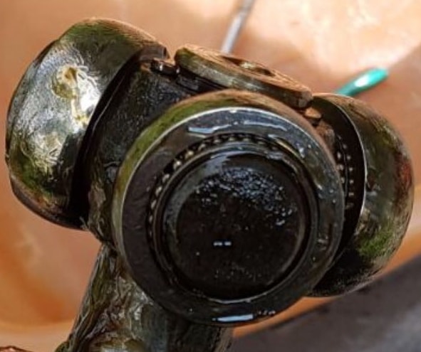

Antriebswellenmanschette wechseln???
Guten Morgen!
Wie bekomme ich die Kugellager ab der Antriebswelle? Die Sicherung oben hab ich schon gelöst.
Betrifft die Antriebswelle links..
Danke für die schnelle Hilfe!!!
Siehe auch das Foto!
Gruss Oli
Wenn Du den Sicherungsring oben bereits entfernt hast, sollte sich das Tripodegelenk eigentlich so abziehen lassen.
Evtl. nicht "so" einfach.

diese teile sitzen "Bombenfest "
man kann sie mit einem stumpfen meissel runterschlagen ist die hardcore methode.
mit einem passenden abzieher ist es die feine englische art.
gruss krumm

Ja sitzt wie sau Peitsche
Wo kann ich denn drauf hauen?

auf alles ausser den tripodenlagern,diese am besten vorher mit tape einwicklen damit sie beim schlagen nicht herrausfallen dann haste doppelbingo.
kannst da nur auf den kleinen bund auf der rückseite ansetzen ansonsten gibst da kein stelle.
gruss krumm
