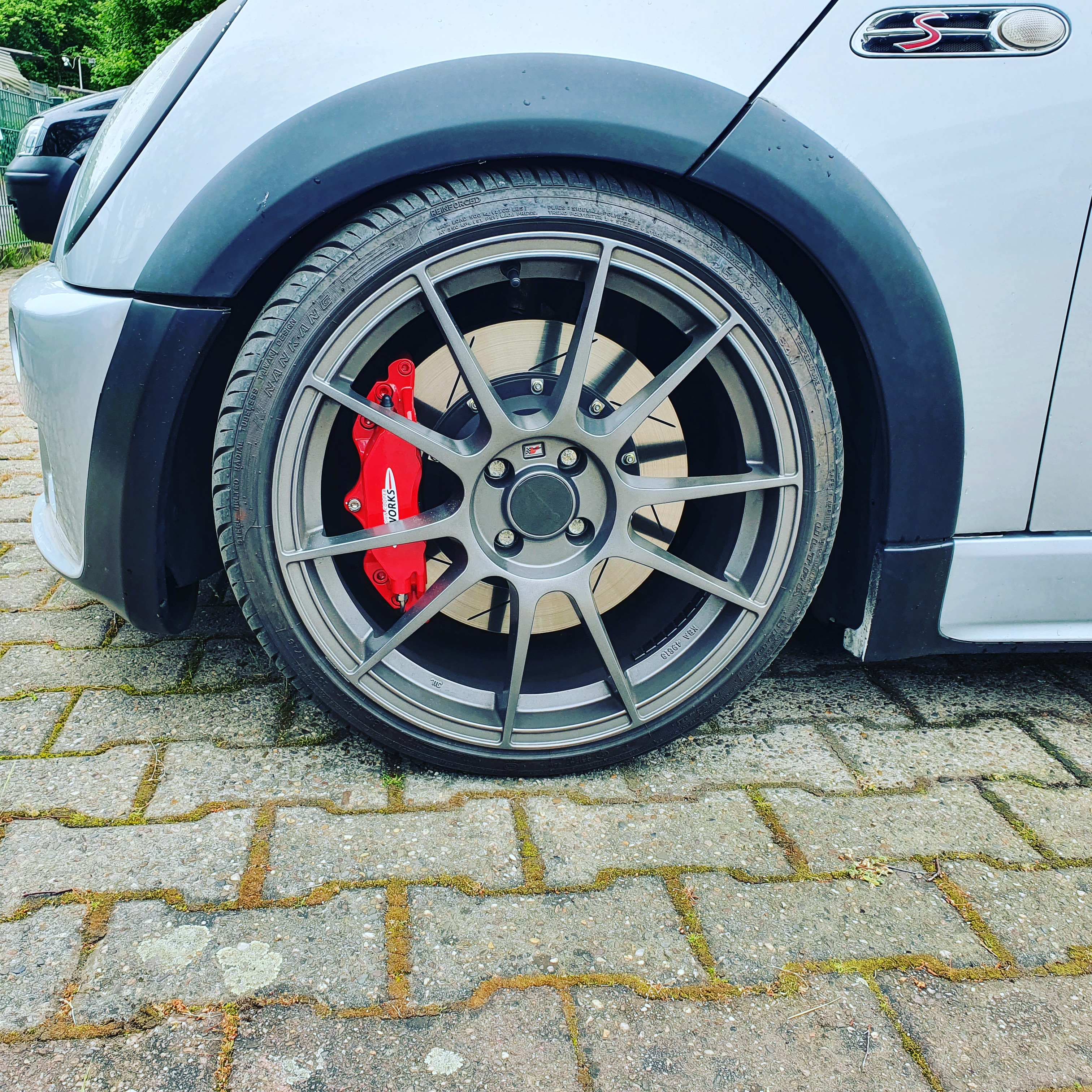

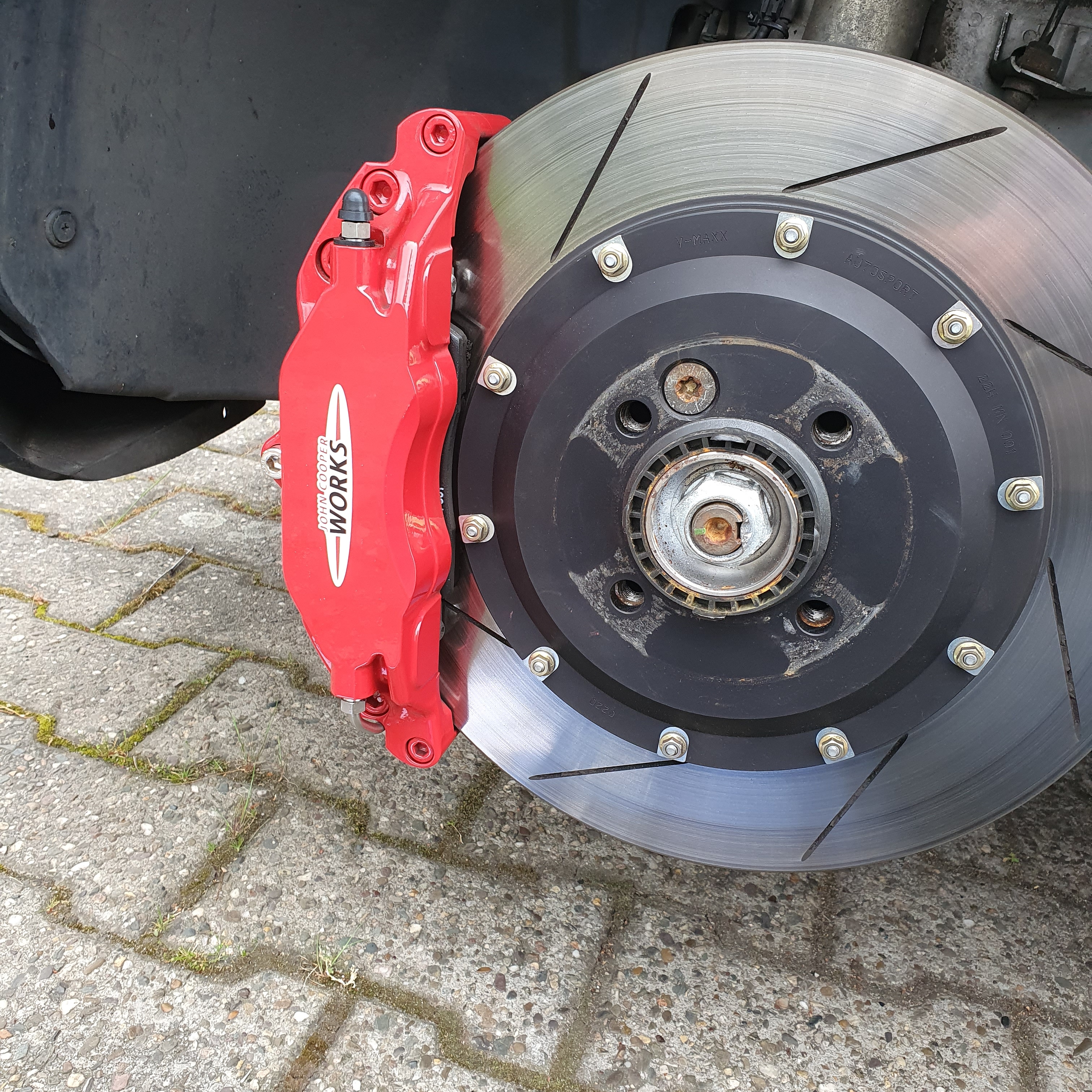

Also Einschränkungen sind mindestens 17zoll und ich vermute das mit standard ET also irgendwas um 42 es schon eng sein wird, Ich selbst hab ET35, da ist massig platz. Zufrieden? ja bin ich, defintiv besser als die OEM Works Bremse davor, was die Scheiben angeht hab ich mich noch nicht schlau gemacht bzw. nur bisschen. Ich hab welche von Brembo gesehen, die waren ähnlich teuer wie die r56works scheiben. Aber man kann wohl auch nur die Reibringe auch einzeln kaufen und ersetzen. Da mach ich mir erst nen kopf wenn es soweit ist, interessiert mich nicht so wirklich. Wenn es dann soweit ist werden die nötigen gekauft u fertig.

So die Eintragung ist durch,  da mir das Logo nicht gefallen hat, hab ich die Works Aufkleber drauf gebapt.  Passt ganz gut, da die Bremse sich nicht verstecken muss optisch, können da die Aufkleber ruhig drauf.
