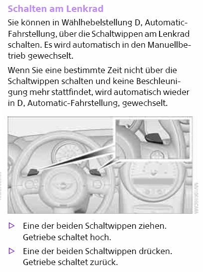

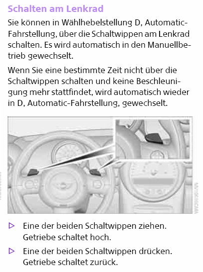

ich möchte gerne an meinem Cooper S Coupe Schaltwippen nachrüsten.
Ich habe den Mini gebraucht gekauft und die Vorbesitzerin hatte die Schaltwippen leider nicht mitbestellt. Mir ist klar, dass ich ein neues, gebrauchtes Lenkrad und einen entsprechenden Kabelstrang kaufen muss. Mein Mini Händler sieht sich allerdings nicht in der Lage die Bedienung am Lenkrad frei zu schalten. Er meinte nur eine Nachrüstung sei nicht vorgesehen und nicht möglich.
Was meint Ihr?
