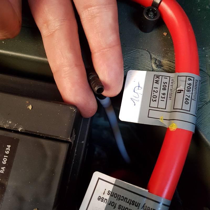

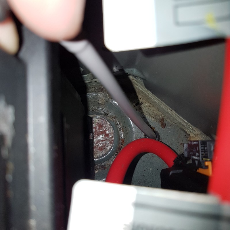

Moinsen. Habe gerade beim Kofferraum aussaugen etwas für mich komisches entdeckt. Und zwar habe ich neben den Batteriekabeln einen grauen Schlauch mit einer Art Kupplung entdeckt. Der Schlauch kommt aus dem Boden des Batteriekastens...konnte mich leider noch nicht unters Autos legen um zu sehen wo der Schlauch endet. Achso...Cooper S R53 aus '03.

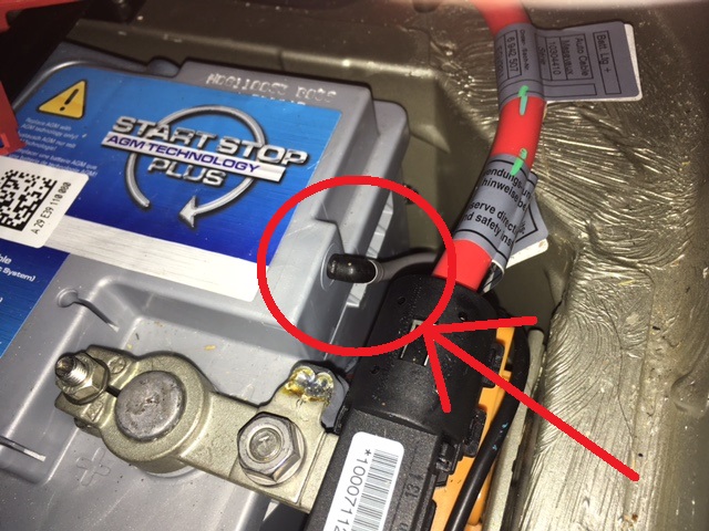

Du solltest in jedem Fall danach suchen. Kann Dir morgen auch ein Foto machen.
Der Schlauch ist nicht nur dazu da, austretende Säure oder Wasser abzuleiten, er soll vor allem die Bildung von Knallgas verhindern. Jeder Blei-Säure-Akku gast, wenn er geladen wird. Und Knallgas macht keinen Spaß, wenn es hochgeht.

Schaue er auf das Foto Zwinkern
#9
Danke, dann muss ich morgen Früh nicht den Kofferraum ausräumen Mr. Gulf
