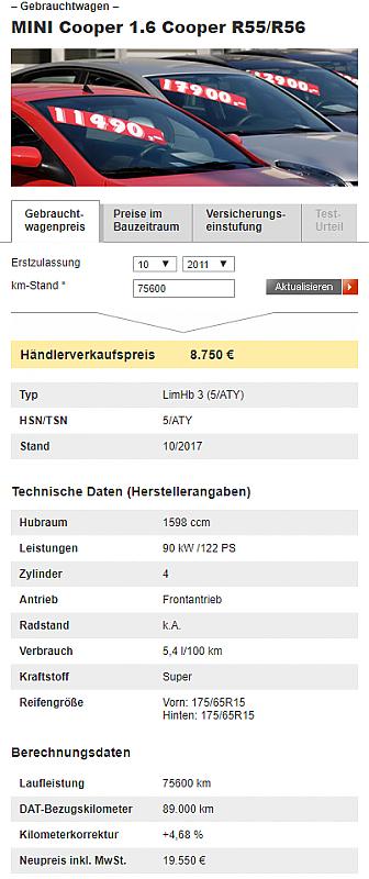

mal ganz unabhängig davon, der Preis ist schon mehr als frech...und das von Privat, selbst bei Mini mit Next Garantie wäre für mich der obere Preisrahmen damit ausgefüllt.
Der Preis ist für einen Cooper schon sehr selbstbewusst, ich hab letztes Jahr für einen Bekannte ihren R56 CooperS verkauft - ein 2010er, Erstbesitz, lückenlose History, knapp 65.000km, in Österreich wo die Preise eher höher sind als in Deutschland, mehr als 9.200€ waren dafür nicht zu bekommen - von daher würd ich da schon noch ein bisschen weitersuchen, find das jetzt nicht unbedingt ein Top Angebot....
