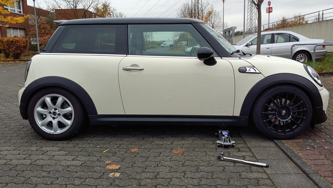

So.. nach einem kurzen Schrecken sind die Distanzen schon mal an den Winterfelgen. Anfangs haben die Distanzen nicht richtig auf den Achsträger gepasst.. dann verkantete mir der erste auch noch leicht Peitsche
Habe die Distanzen mit etwas gleichmäßig verteilter Kraft auf die Achse bekommen, als diese plan an der Achse waren, war auch wieder mehr Spiel. Also alles gut. Lol Dachte erst die Fertigungstoleranzen bei H&R wären Katastrophe. Also ruhig Mut bei der Montage.
Der Wagenheber hat nach der TIeferlegung vorne natürlich nicht mehr drunter gepasst. Habe dann eine kleine Erhöhung genommen und alles war gut:
[Bild: reifenwechsel.jpg]
Ja die Winterfelgen sehen nicht besonders aus, aber diesen Winter werden sie noch gefahren. Dann folgen neue, schönere Felgen Mr. Orange
Kurz OT: Das Scheinwerfer-Innenleben wird Anfang Dezember bei David Dombek Motorsport schwarz lackiert. Schwarz matte Folie für die Beltline müsste auch bald da sein. Wird nicht langweilig der Winter Big Grin
Dienstag ist der TÜV Termin. Sehe da aber keine Probleme bei der Montage. Kein Schleifen nichts gesehen oder ähnliches. Werde berichten.
Verwendet: je 5 mm H&R Distanzen VA/HA & 35 mm Radschrauben
Schönes Wochenende Yeah!
