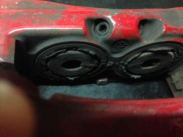

Für die Interessierten der vorerst letzte Stand der Dinge:
So sehen die alten Bremssättel aus eek!:
BMW hat erneut die Kulanz abgelehnt mit der Begründung, dies sei durch Überhitzung durch unsachgemäße Benutzung des Autos entstanden. MotzenBleibt nur: RA oder nicht Böse!

Das ist komplett normal für den Schrott den BMW/Mini verbaut hat, es gibt übrigens einen Reparaturkit welcher genau diese Staubmanschetten beinhaltet.
http://www.bmw-etk.info/teile-katalog/pr...34/34_1657
Die Bakelit-Teile der Kolben sehen nicht mehr schön aus, sind aber noch funktionstüchtig.

spg schrieb:Das ist komplett normal für den Schrott den BMW/Mini verbaut hat
Ich sag nur: 60 Tkm..... Motzen Ich hab BMW jetzt nochmal direkt angeschrieben, mal schauen...

Da steht ja "Werkzeug Stehbolzen, denn die Bolzen an sich sehen ja so aus:
http://www.bmw-etk.info/teile-katalog/pr...36/36_1310
Deswegen meine Frage.
Die Sättel sind schon komplett getauscht. Laut Werkstatt waren die Kolben fest.
Technisch gesehen hätte ich mit den Bolzen keine Probleme, es darf halt nur nicht das Pferd vor der Apotheke k... , weißt schon, denn die sind nicht für den Straßenverkehr zugelassen. Confused
