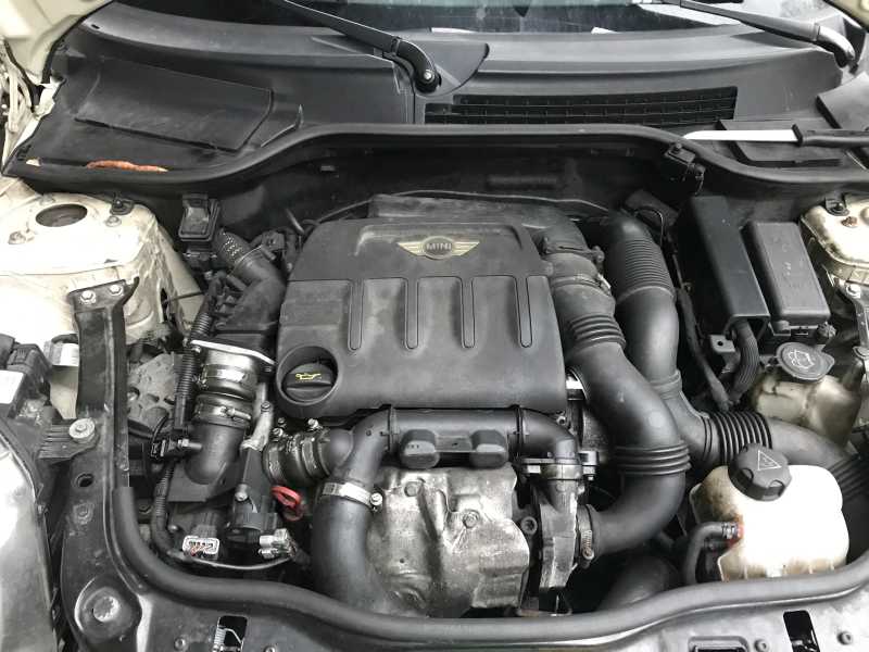

Hallo,
mein Mini hat ab und zu Leistungsverlust. Er beschleunigt ganz normal, dann lass ich ihn im 6. Gang bei 100 Km/h zurollen und wenn ich etwas beschleunigen möchte nimmt er kein Gas an, auch nicht beim Runterschalten. Wenn ich dann ein paar mal vom Gas weggehe und wieder drauf, beschleunigt er wieder ganz normal. Das Ganze passiert etwa bei ca. 2000 Umdrehungen. Es passiert alles ohne Ruckeln.
Ähnliches Problem, da ging er allerdings aus. Da hab ich dann das Thermostat gewechselt, Partikelfilter gereinigt, Kraftstofffilter gewechselt.

Ist ja bei 230tkm noch im Rahmen... Luftmassenmesser schon mal gewechselt? Wie sieht die AGR Rate zum LMM aus, was macht das AGR? Diese Dinge solltest du als nächstes Prüfungen. Bei einem neuen Euro 6 Diesel kommen übrigens noch viel mehr Reparaturen auf dich zu ��

Ich glaube mein Mini hat gar keinen LMM...?
#6
...ohne es genau zu wissen, was ist das oben rechts, am Luftfilterausgang?

War jetzt beim Fehlerspeicher auslesen. Der Speicher zeigt einen Fehler beim AGR und daraus resultierend beim LMM an.
#10
Das AGR ist anscheinend eine Schwachstelle, meines musste bei ca. 70.000 km ausgewechselt werden.
Grüße, Jörg
Cooper SD Cabrio, R57, EZ: 04/2013
