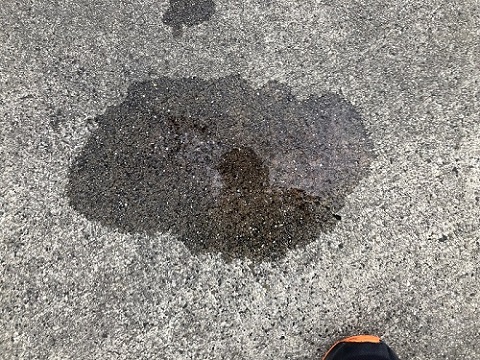

bin neu hier und bräuchte mal eure hilfe seit ein paar wochen hat mein baby mini cooper s r57 einen sagen wir es mal so hohen wasserverlust
war schon bei einigen werkstätten hatte druck test machen lassen dann hat man die ganzen leitungen nach geschaut und festgestelt das die wasserpumpe wohllecken würde und die wäre defect so gut habe neue wasserpume einbauen lassen und dachte jetzt ist alles gut aber was soll ich sagen der wagen verliert immer noch wasser wieder hin zur netten werkstatt der wagen blieb wieder da haben die pumpe noch malrunter geholt und neu abgedichtet so wie sie mir gesagt haben aber immer noch verliert er wasser könnte langsam kotzen frage nun was kann es noch sein setz mal paar bilder bei

Schonmal am Thermostatgehäuse geschaut, ob
Es da nass/feucht ist ?
Das ist eine Schwachstelle Wink
Schönen Gruss der Spargelstecher He He

hallo
soviel ich weis liegt das doch auf der anderen seite nicht da wo der fleck ist oder
#4
Das müsste wenn man vor dem Fahrzeug steht rechts, vorne am Motorblock befestigt sein.
Es spielt auch keine Rolle wo der Fleck ist/entsteht.
Das Wasser kann sich auch auf anderen Wegen seinen Weg dorthin suchen. Einfach mal nachschauen.
#5
100% sicher, dass es sich um Kühlwasser handelt?
#6
ja 100 % der behälter war wieder leer gestern morgen wagen steht nun wieder beim freundlichen weil die auch eine neue WP eingebasut hatten mal abwarten was sie mir nun erzählen wo das wasser herkommt drucktest gemacht konnte mann nix finden verzweifel langsam Motzen
#7
beim rechten Vorderrad?
Dann is es die Wasserpumpe! Undichtheiten sind dort auch unter Druck (besonders bei warmen Motor) leider schwer zu finden.
Bei unserem war ganz einfach die Dichtung hart (wie leider auch viele andere rundherum am Motor... Ölwärmetauscher z.B.)
#8
guten morgen
das problem ist behoben es war die wasserpumpe und das dicke rohr was von der wasserpumpe zum thermostat läuft der freundliche hat es endlich gefunden der wagen ist jetzt dicht aber war eine dicke rechnung Stumm
