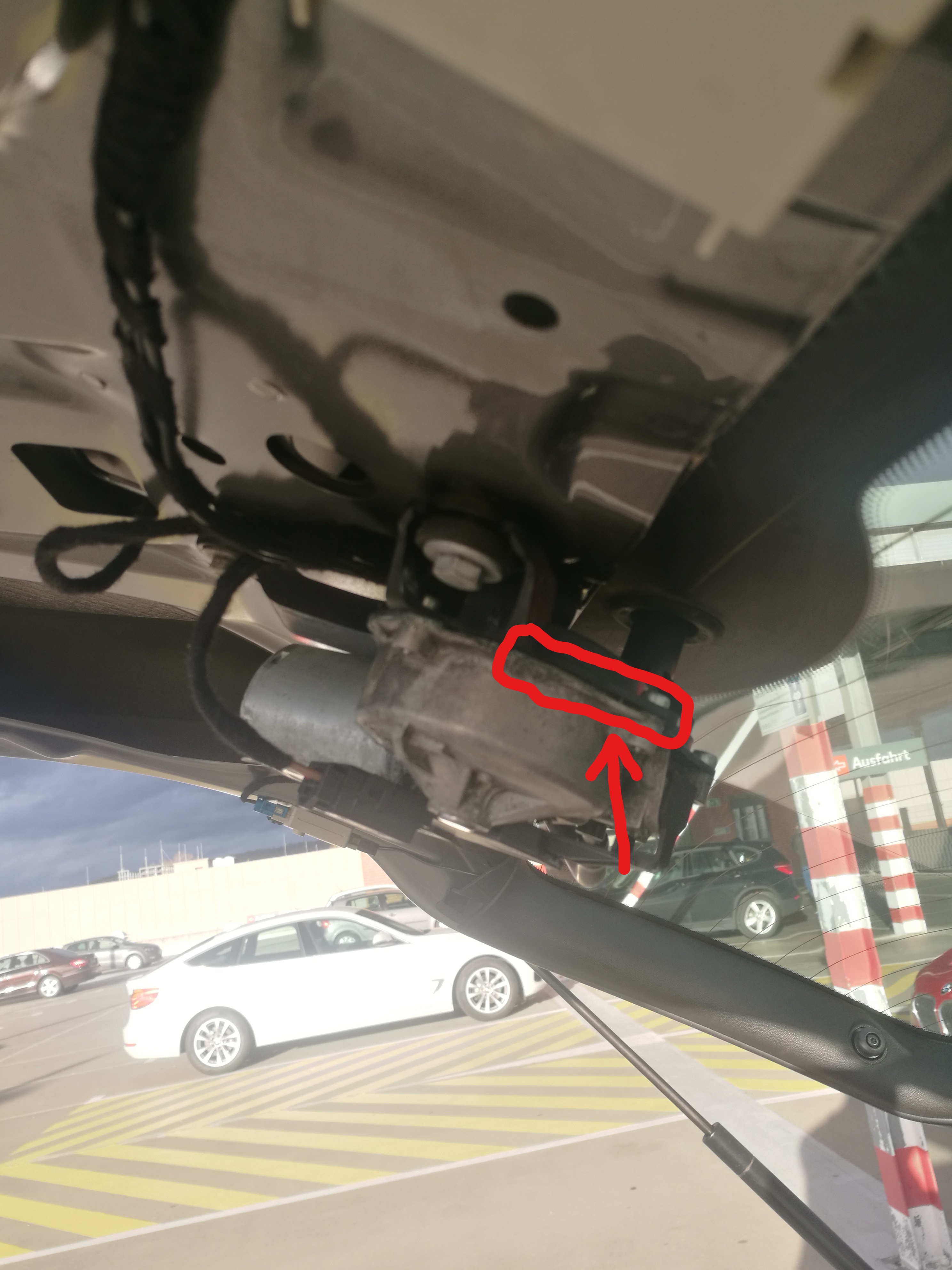

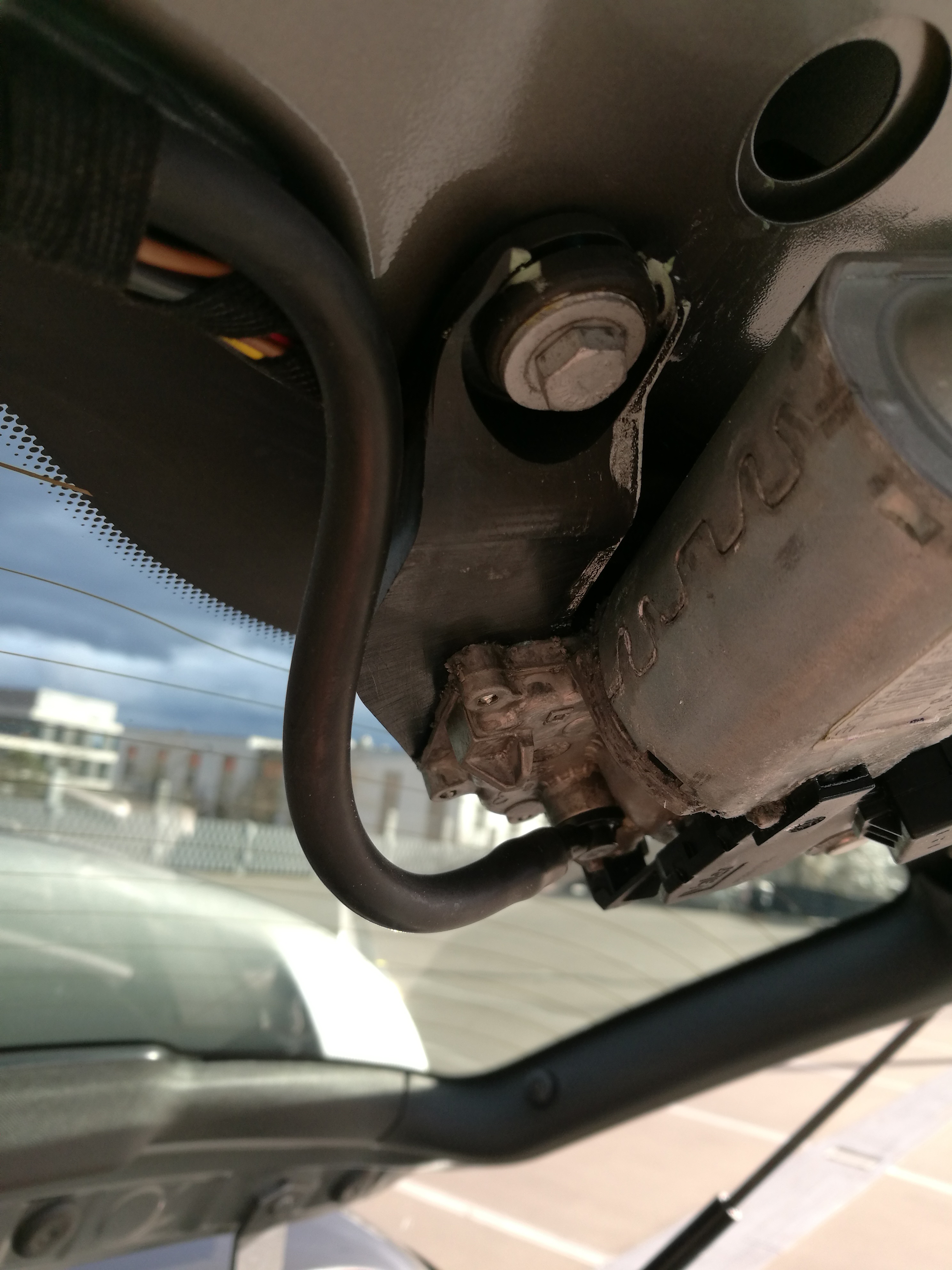

(15.01.2018, 21:14)Olli schrieb:  ...Habe mal die Heckklappenabdeckung weggeschraubt und alles war feucht. ...
Die gleiche Geschichte bei mir. Das Problem scheint vor kurzem aufgetreten zu sein, da neben der Feuchte und das Metallgehäuse vom Motor, das einige "Oxidationsklumpen" aufwies, alles wie neu aussah (nichts verfault, kein Rost). Der besagte Schlauch ist dicht.
Beim dritten Betätigen der Spritzdüse schoss die Flüssigkeit aus dem Motor selbst und zwar an der Stelle, an der sich das Metallgehäuse (scheint Gusseisen zu sein) und die Plastikabdeckung (aus der die Welle rauskommt) treffen (Bilder folgen).
Vermutlich ist irgendeine Dichtung im Motor fällig.

#15
(09.12.2019, 13:22)Alex Andro schrieb:  ...
Beim dritten Betätigen der Spritzdüse schoss die Flüssigkeit aus dem Motor selbst und zwar an der Stelle, an der sich das Metallgehäuse (scheint Gusseisen zu sein) und die Plastikabdeckung (aus der die Welle rauskommt) treffen (Bilder folgen)...
Auf dem Bild im Anhang ist die Stelle, aus der das Wasser rausspritzt, mit Rot eingekreist.

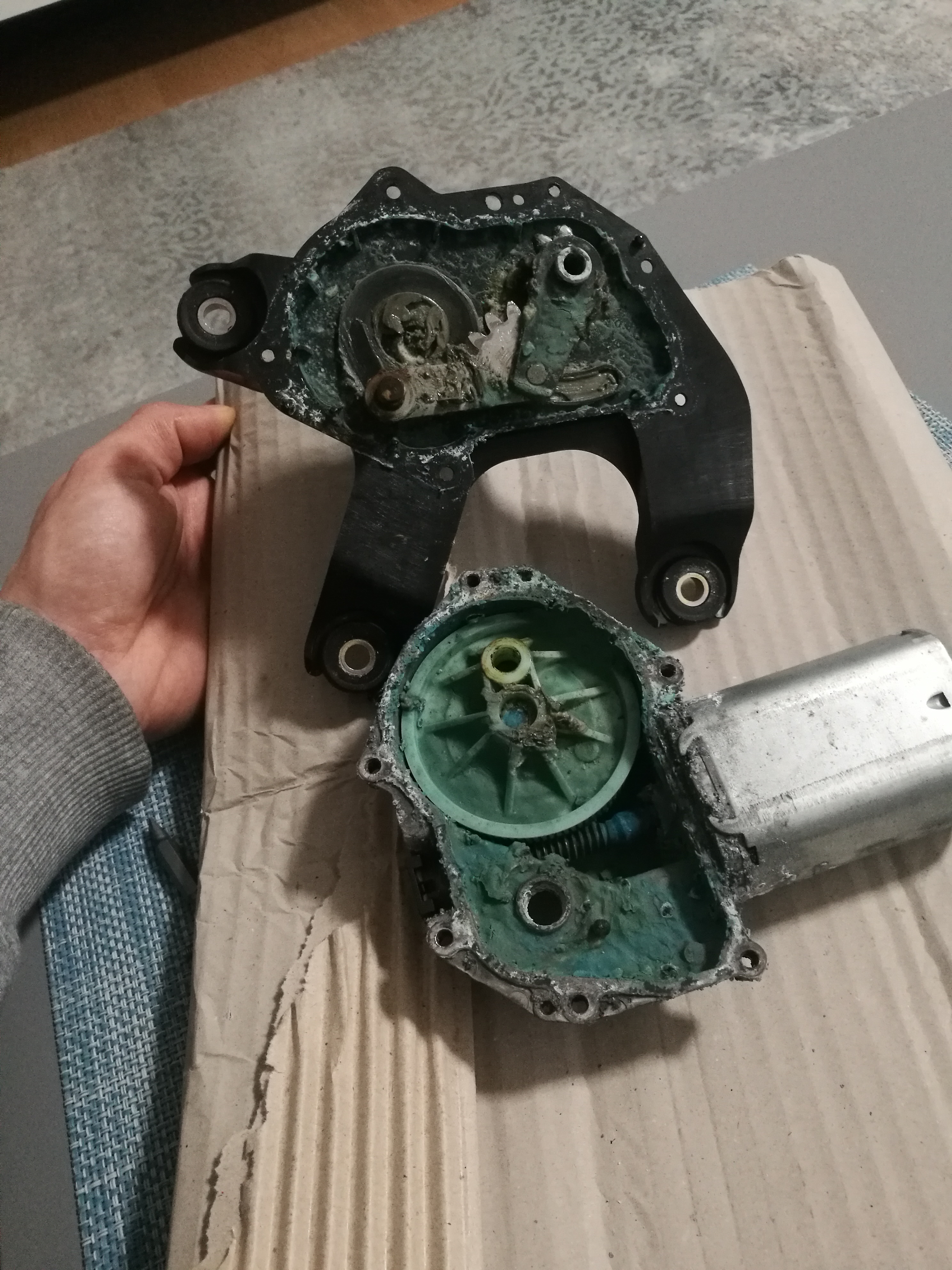

Ich habe den alten Motor auseinandergenommen und wollte das Innenleben hier posten (siehe Bild). Vielleicht ist das für jemanden hilfreich.
Das Problem war, dass das Metallröhrchen (auf dem Bild nicht zu sehen), das zur Spritzdüse führt irgendwo undicht war und die Scheibenwischerflüßigkeit innerhalb des Motors verteilt hat.
Genau wie "cremi" das beschrieben hat.
