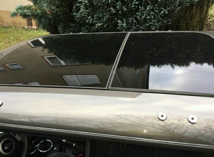

Ich habe mich gerade im Forum angemeldet da ich im Begriff bin uns einen Mini zu kaufen.
Der Betreffende hat allerdings ein Detail das mich irritiert.
Es ist ein 2006 Park Lane mit Panoramadach.
Seitlich neben dem Glasdach hat er offenbar kleine Verschlußkappen.
jeweils rechts und links, zwei vorn und zwei hinten.
Laut Besitzer vorgesehen für eine Dachreling die er aber nicht habe.
Ich schicke mal ein Bild mit.
Ist das tatsächlich für eine original Mini Reling oder ist das etwas selbstgemachtes?
Die gebrauchten Relings die ich im Netz auf Fotos gefunden habe scheinen mit von der Befestigung her nicht dazu zu passen.
Wäre toll mir jemand zeitnah eine Einschätzung dazu geben könnte.
Danke und Gruß, Carsten.
[Bild: 1742696.jpg]

Ich habe schon mal Fotos von Dächern mit diesen Schrauben gesehen, es hat schon mal jemand - wenn ich mich recht erinnere - Abdeckkappen für diese Schrauben gesucht.
Es dürfte irgend eine relativ kleine Anzahl MINI mit dieser Ausstattung gegeben haben, das war was spezielles, kann sein daß das sogar ab Werk gemacht wurde.
Eine entsprechende Dachreling gab es dann natürlich auch dafür. Ich habe leider keine weiteren Infos mehr dazu, wenn ich was finde - liefere ich, logisch.
Vielleicht findet sich noch jemand hier mit weiteren Details darüber.

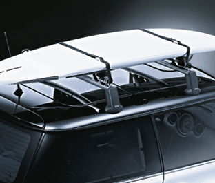

schau mal hier, nur als Demo-Beispiel:
Original MINI Surfboardhalterung für MINI Grundträger
http://www.langer.de/net/index.php?optio...eme&mini=1
[Bild: attachment.php?attachmentid=108591&stc=1&d=1518037992]

Hallo Carsten,
die 8 Schrauben gehören zu dem Dachgepäckträger aus dem Original-Zubehör für die Modelle R50 und R53. Weil es für die Montage nötig war, 8 Löcher ins Dach zu bohren, fand dieser keine weite Verbreitung. Aber um auf deine Frage zurück zu kommen, es gibt passende Abdeckkappen, mit denen jeweils 2 Schrauben gemeinsam abgedeckt werden. Diese sind nach wie vor über jeden MINI-Händler unter der Teilenummer 82790140916 für schlanke 1,20 € das Stück lieferbar. Weiterhin gab es unter der Teilenummer 51130151282 eine Reling (siehe Bild), diese ist jedoch schon länger nicht mehr lieferbar.
