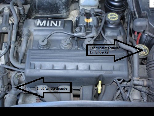

Mach mal ein Bild von dem Deckel an deinem "Thermostatgehäuse". Kann ich mir grad iwie gar nicht so vorstellen.... schön das er wieder läuft....
#10
Danke Jungs Yeah!
Hier mal das geforderte Bild, allerdings im normalen eingebauten Zustand. Da sieht man nicht allzuviel von dem Gehäuse. Wenn aber bei Ebay Thermostatgehäuse Mini R50 eingibst dann siehste das Teil.
[Bild: menupop.gif]Mini Motor.JPG
