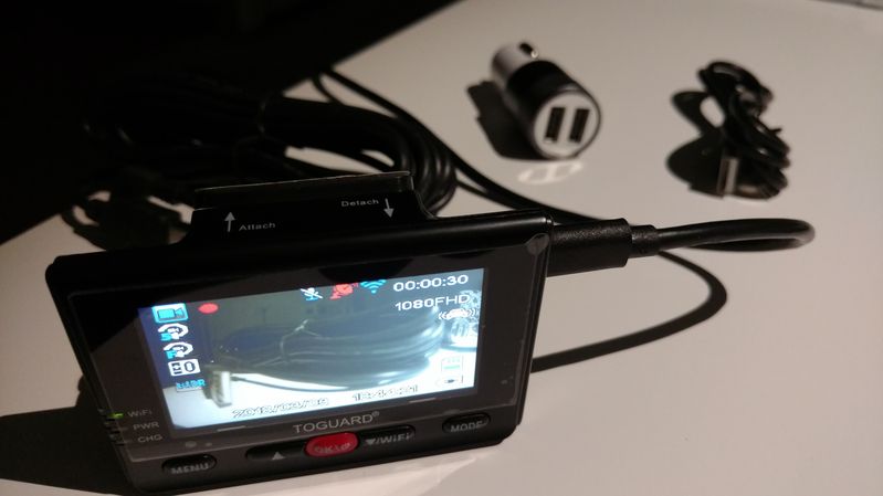

Mit der Lieferung kann man fast sofort loslegen, es fehlt eine MicroSD Speicherkarte. Ich empfehle 32-64GB. Mehr braucht man eigentlich nicht, denn das Stromkabel ist 3,4m lang und hat einen klassischen USB-Stecker und eben den camseitigen Micro-USB-Stecker. Ein USB-Adapter für den 12V Anschluss im Auto liegt bei. Ich habe ihn ausgemessen, sein Rihestromverbrauch liegt bei 7mA. Das war für mich wichtig, da mein 12V-Anschluss in der Mittelkonsole Dauerplus führt. Andere USB-Adapter in meinem Haushalte zogen gerne mal das dreifache.
Die Dashcam schaltet automatisch ab (wenn man will) und daher stellt sie keine Gefahr für den Autoakku dar. Der Ruhestromverbrauch der Dashcam liegt dann bei nur ca. 1mA (auch selbst gemessen). Somit kann man alles einmalig verkabeln und nichts mehr manuell einstecken oder anschalten.

Die Dashcam hat eine deutsche Bedienung, mit ein paar Übersetzungsfehlern. Es gibt eine App für das smartphone. Mit ihr kann man die Dateien laden, löschen oder auch die Parameter für die Cam einstellen. Inkl. dem WLAN, also SSID & Passwort sind in der App selbst festzulegen.
Ebenso gibt es zumindest für Windows eine freie Software, die alle Videos inkl. GPS-Verlauf darstellt und sehr sehr genial ist. [1] Link unten. Da braucht ihr das Programm nicht von gefährlichen Internetseiten laden und ewig suchen.
Alle Dateien liegen in Standardformaten vor. Sie können zum Beispiel mit dem VLC-Player angesehen werden, ohne konvertiert oder anders behandelt zu werden.

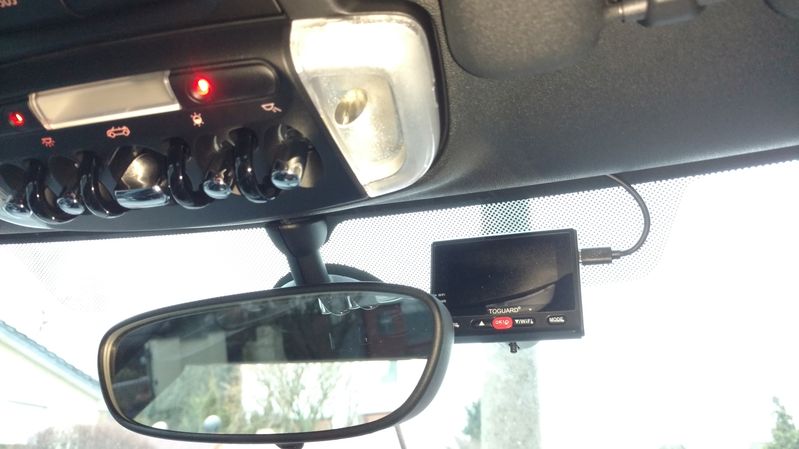

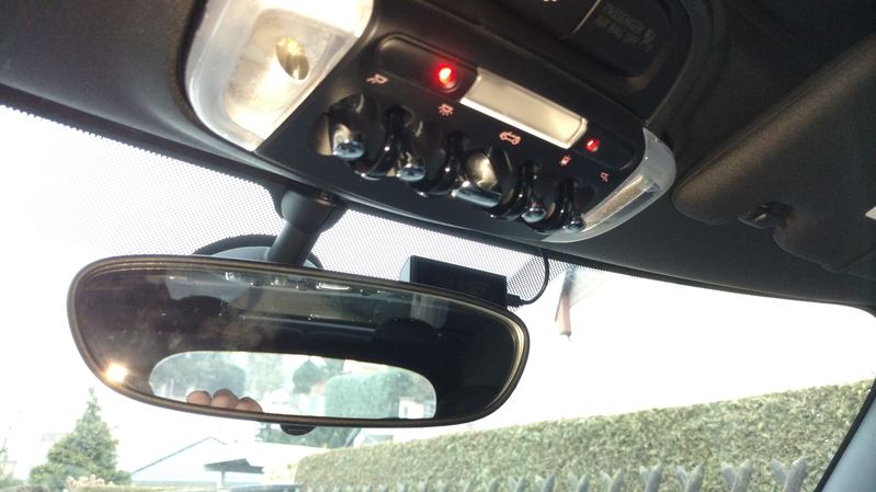

Ich habe die Cam übrigens beifahrerseitig hinter dem Rückspiegel und so angeklebt, dass der Wischer den Sichtbereich trifft. Über die Schräge der Frontscheibe braucht man sich keine Gedanken machen, die Linse ist schwenkbar. Seitlich jedoch nicht! Die DashCam kann einfach mittels Hochschieben entnommen werden. Es klebt dann nur ein Plastikplättchen. Davon werden zwei mitgeliefert, falls man die Cam auch in einem anderen Fahrzeug nutzen möchte.
Das LCDisplay schaltet automatisch ab. Die laufende Aufzeichnung wird durch ein Blinken einer blauen LED angezeigt. In der Cam ist ein Pufferakku, der die Uhr weiterlaufen lässt und die Überwachung übernimmt, wenn man den mechanischen Sensor für Rempler aktiviert. Lange hält der Akku aber dafür nicht, daher dann besser auf Dauerplus klemmen, ist ja kein Problem, da die Dashcam sich brav abschaltet.

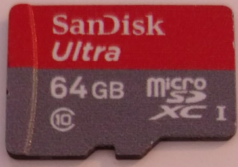

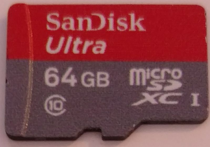

Kurz etwas Technik einfach erklärt: Es gibt verschiedene Datenträgerformate. Bis zu 32GB ist das alte Fat32 quasi Standard. Ab 32GB wird oft außerhalb von Windows ExFat genutzt. Man kann jedoch auch 64GB und mehr mit Fat32 formatieren, braucht dazu aber Hilfsmittel. ExFat kann diese Dashcam jedoch nicht lesen, andere Dashcams und meine Actioncam schon, was aber nicht hilft.
Ich habe die Tage mehrere dieser Hilfsmittel auf verschiedene 64GB Karten angewendet und schließlich ein Tool gefunden, welches die unten abgebildete 64GB-Karte so mit Fat32 formatiert, dass die Dashcam sie lesen und schreiben kann:
https://www.dropbox.com/s/bl8sd6895vnikc...2.exe?dl=0
Ich kaufe mir mal zum testen noch eine 128er Karte. Bin zwar skeptisch, aber man(n) darf noch hoffen, wenn es nicht klappt, dann kann zumindest ich sie noch anders einsetzen.
[Bild: attachment.php?attachmentid=108852&stc=1&d=1521980598]

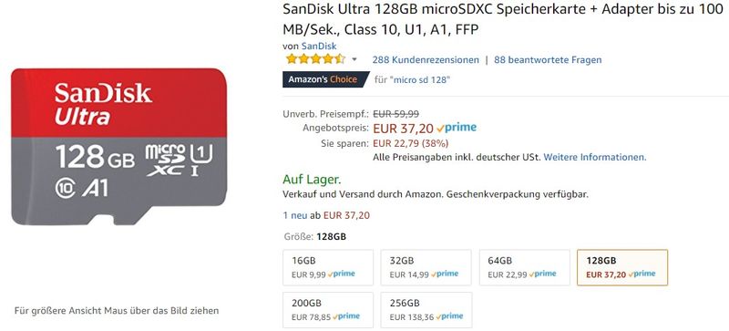

faszinierend, auch diese 128 GB Karte funktioniert ohne Probleme und ich habe auch die Partitionen getestet, es ist wirklich eine 120 GB und nicht nur eine 64er oder gar 32er - perfecto!
