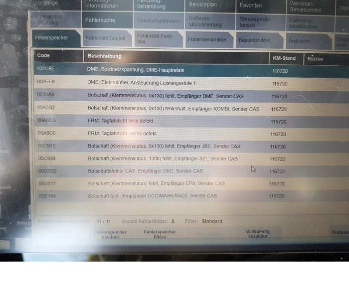

Die Tage dazwischen Ista D Installiert ausgelesen nichts auffälliges Fehlerspeicher gelöscht.
Carly app Batterie registriert.
Zündung mehrmals an und aus dachte wäre sinnvoll das die Luft aus der Krafstoffzufuhr endweicht (so gesehen Endlüfften).
Dann habe ich versucht den Wagen mehrmals zu starten und wie es kommen musste Wagen startet nicht mit neuer Pumpe.
Mehrmals probiert ca 10x mehr wollte ich nicht da ich weiß der Fehler ist wo anders (NUR WO ich verweifele) Anschlißend Ista D gestartet CAS resetet dachte vllt liegt es an der Wegfahrsperre nichts passiert.
Kraffstoffleitung an der HD Pumpe zum Verteilerohr abgemacht georgelt immer noch kein Sprit. Wieder zussammen gebaut hintere Sitzbank hoch Schlüsel rein Startknopf hören ob die INTank Pumpe arbeitet das tuht sie man hört wie sie leise anläuft für paar Sekunden.
Weiter wusste ich nicht mein Plan ist jetzt alles Sicherungen morgen zu Überprüfen nacheinander ob eine vllt kaputt ist.
Weiter Vermutung vllt hat sich irgw endkodiert mit der Abnahme der Relais oder das Abklemmen der Batterie da traue ich mich aber nicht dran.
Programme sind zwar vorhanden aber ich möchte nicht nochmehr kaputt machen. Mein Fehler war das ich alles nacheinader gemacht habe ohne den Wagen vorher mal zu 'Starten.
Was noch zu erwähnen wäre in Ista gabs heute den Fehler Lenkwinkelsäule weiß aber nicht genau was habe es gelöscht war auch nicht wieder angezeigt.
Alle Steuergeräte antworten.
WEIß JEMAND WORAN ES LIEGEN KANN WO DER FEHLER SITZEN KANN? KOMMT JEMAND EVTL AUS DEM RAUM WUPPERTAL DER MIR HELFEN KANN? ICH MÖCHTE UNGERNE DEN WAGEN ZU BMW SCHLEPPEN VORALLEM HAB ICH NICHTMAL DIE MÖGLICHKEIT.
