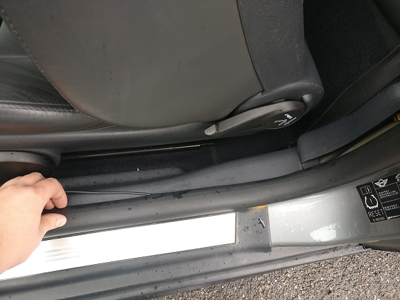

Als erstes Beherzt an der unteren Innenverkleidung ziehen, sodass diese sich löst.
![[Bild: attachment.php?attachmentid=108792&d=1521368082]](http://www.mini2.info/forum/attachment.php?attachmentid=108792&d=1521368082)

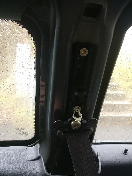

Als nächstes kommt man nun an zwei Kreuzschrauben der Innenverkleidung der B-Säule, diese müssen gelöst werden und die Verkleidung kann dann nach unten gezogen und zur Seite verfrachtet werden (der Gurt bleibt durchgezogen)
![[Bild: attachment.php?attachmentid=108793&d=1521368082]](http://www.mini2.info/forum/attachment.php?attachmentid=108793&d=1521368082)

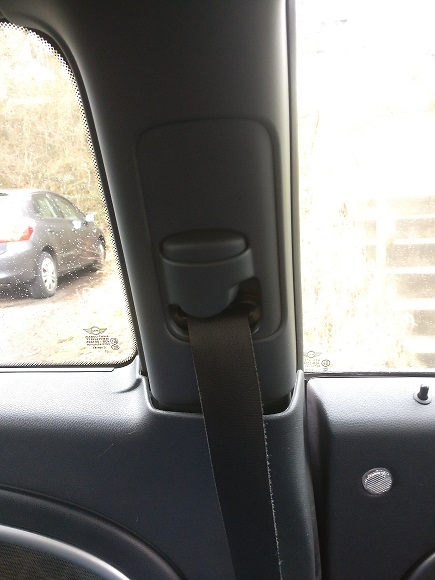

Da die Scheibenantenne eine Masse braucht und dafür ein Stück Karosserie benötigt wird habe ich kurz gemessen von der Kupferklebestreifen der Antenne sitzt wenn diese maximal hoch im Fenster sitzen soll, und dort an der Pfalz den Lack abgepfeilt
![[Bild: attachment.php?attachmentid=108794&d=1521368082]](http://www.mini2.info/forum/attachment.php?attachmentid=108794&d=1521368082)
