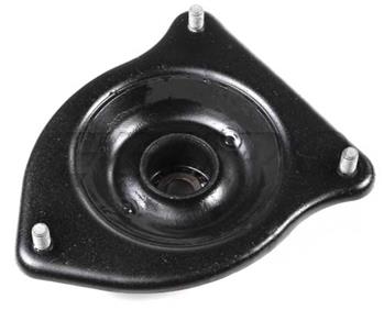

Bestellt habe ich Febi 24266 welche aber nicht passen.

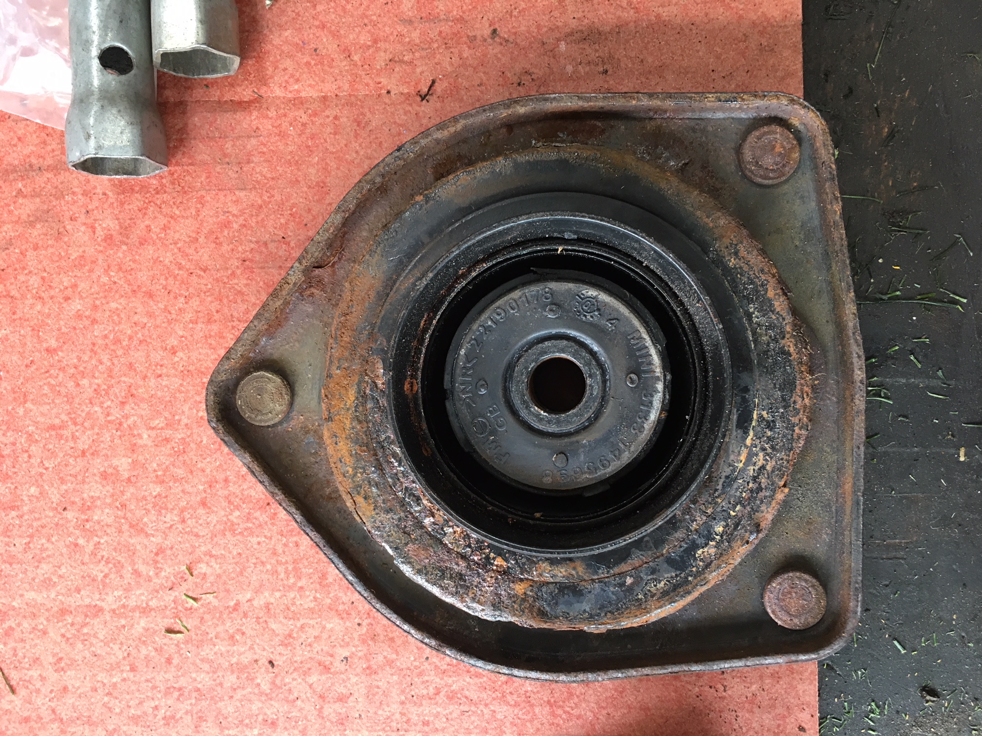

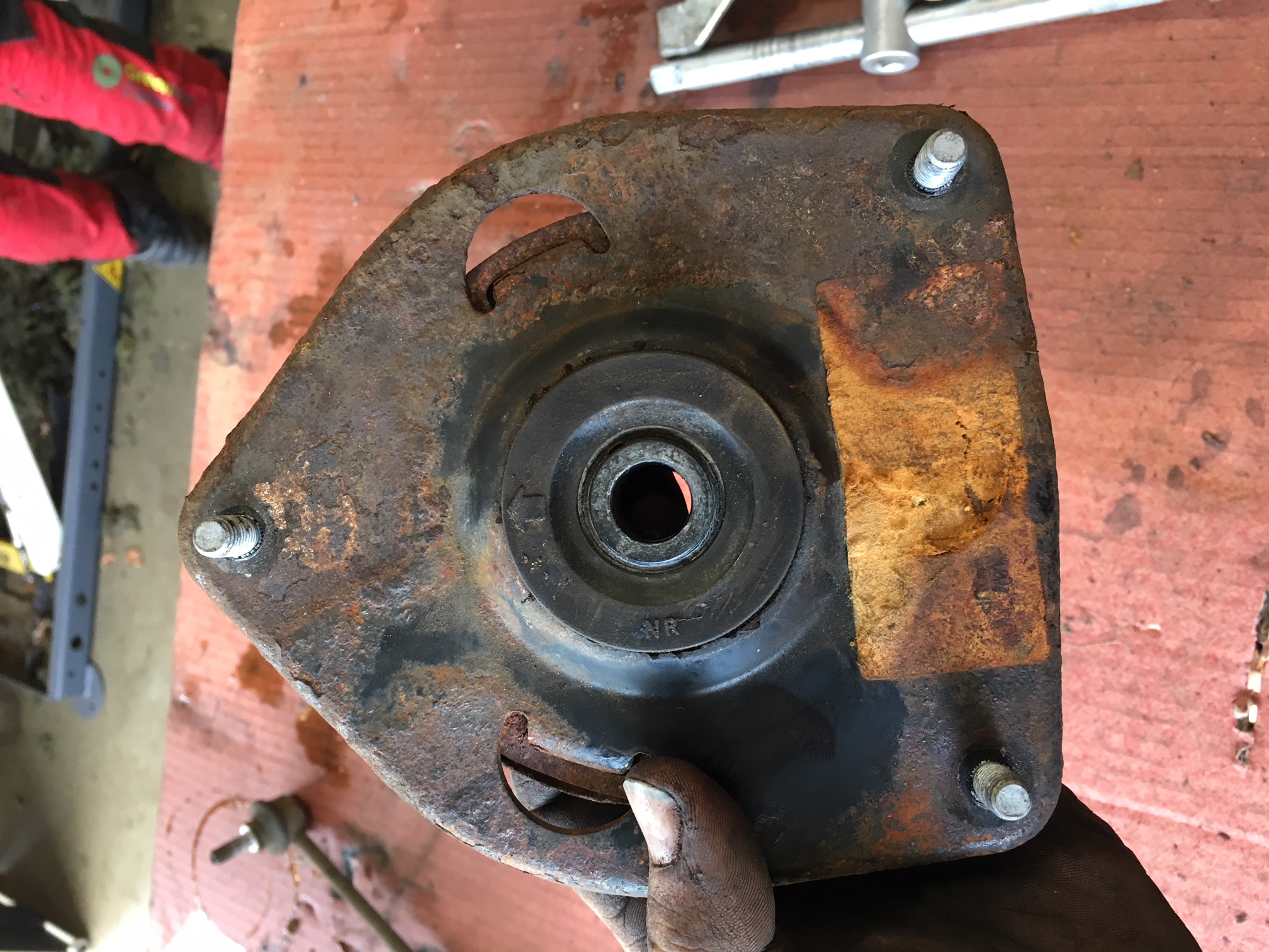

IMG_2577 und IMG_2574 sind die Verbauten

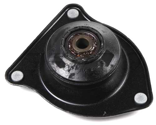

febi2466v und febi2466h sind die welche angekommen sind.
Ich habe bereits überall geschaut aber finde immer nur die falschen ?? Hat jemand bereits die Lager gewechselt ? Gab es eine änderung ? Meiner Meinung nach passen die Febi nicht.

Servus!
Es gibt für den R50 2 verschiedene Versionen!
1x bis 03/2002 und
1x ab 03/2002
Was genau anderst ist, kann ich nicht sagen
aber wenn die bei dir wohl nicht passen, sind sie gravierend.

Nabend.
Nach langer Suche in Netz gehört unser Mini zu denen bis Anfang 2002.
Scheinbar gibt es die benötigten Domlager nur original bei BMW mit der Nummer: 31306758309
Kann mir das nochmal jemand bestätigen ?
