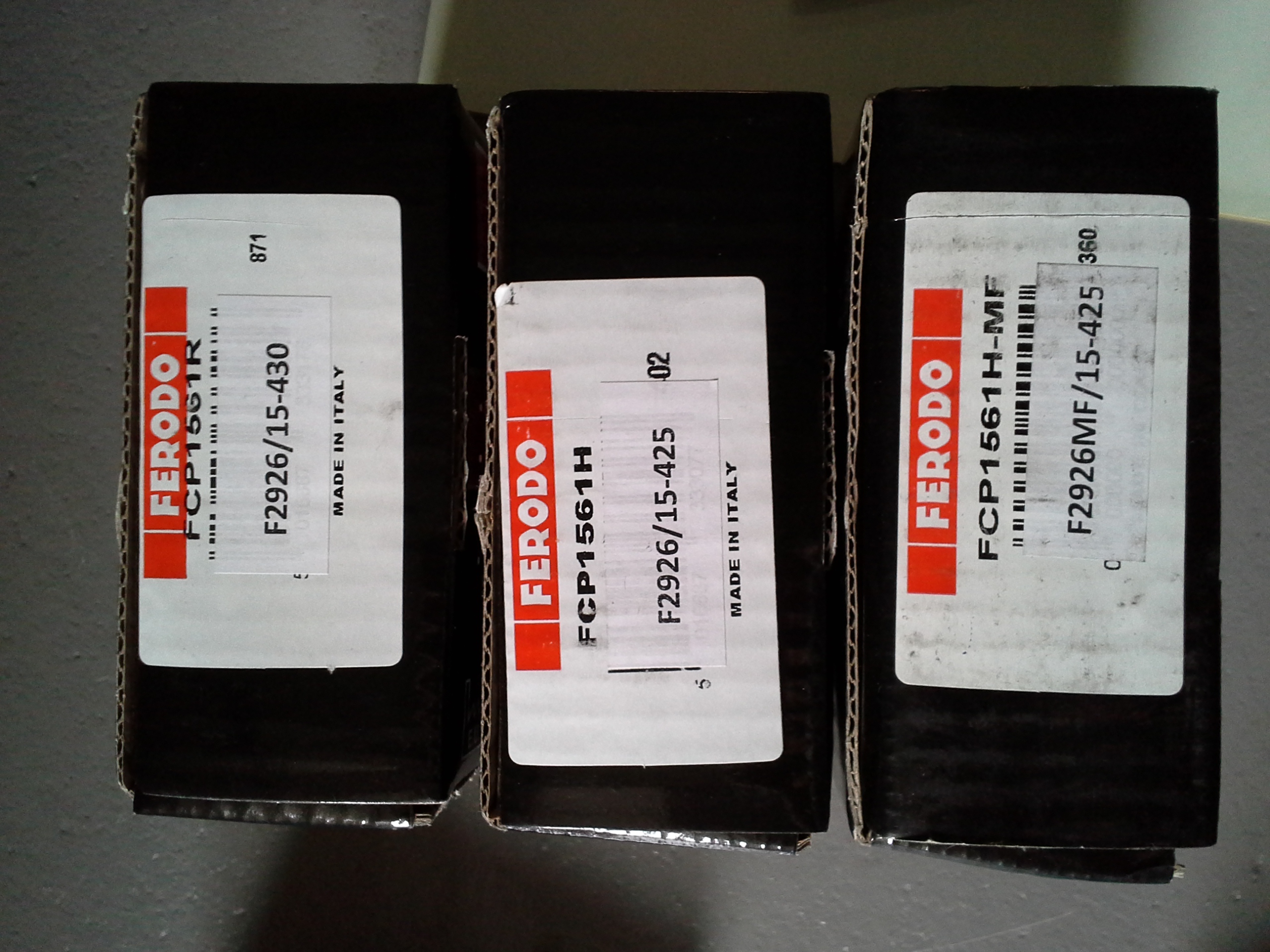

Hallo sind das die Ferodo DS Performance FDS 1561?
Mein Händler sagt mir die passen nicht beim Works R55 Bj. 2013 211PS  zu1: 0005 zu2: ATO , der Belag ist nicht passend. Laut Schlüsselnummern benötigen Sie die WVA Nummer: 24478. Diesen Belag hat Ferodo leider nicht als Performance / Racing Belag im Sortiment.
Kann das sein??

(05.03.2020, 20:54)Sasel911 schrieb:  Hallo sind das die Ferodo DS Performance FDS 1561?
Kann das sein?
Ferodo DS Performance scheint es für die 4K-Brembo zu geben, und der Preis ist sogar fair:

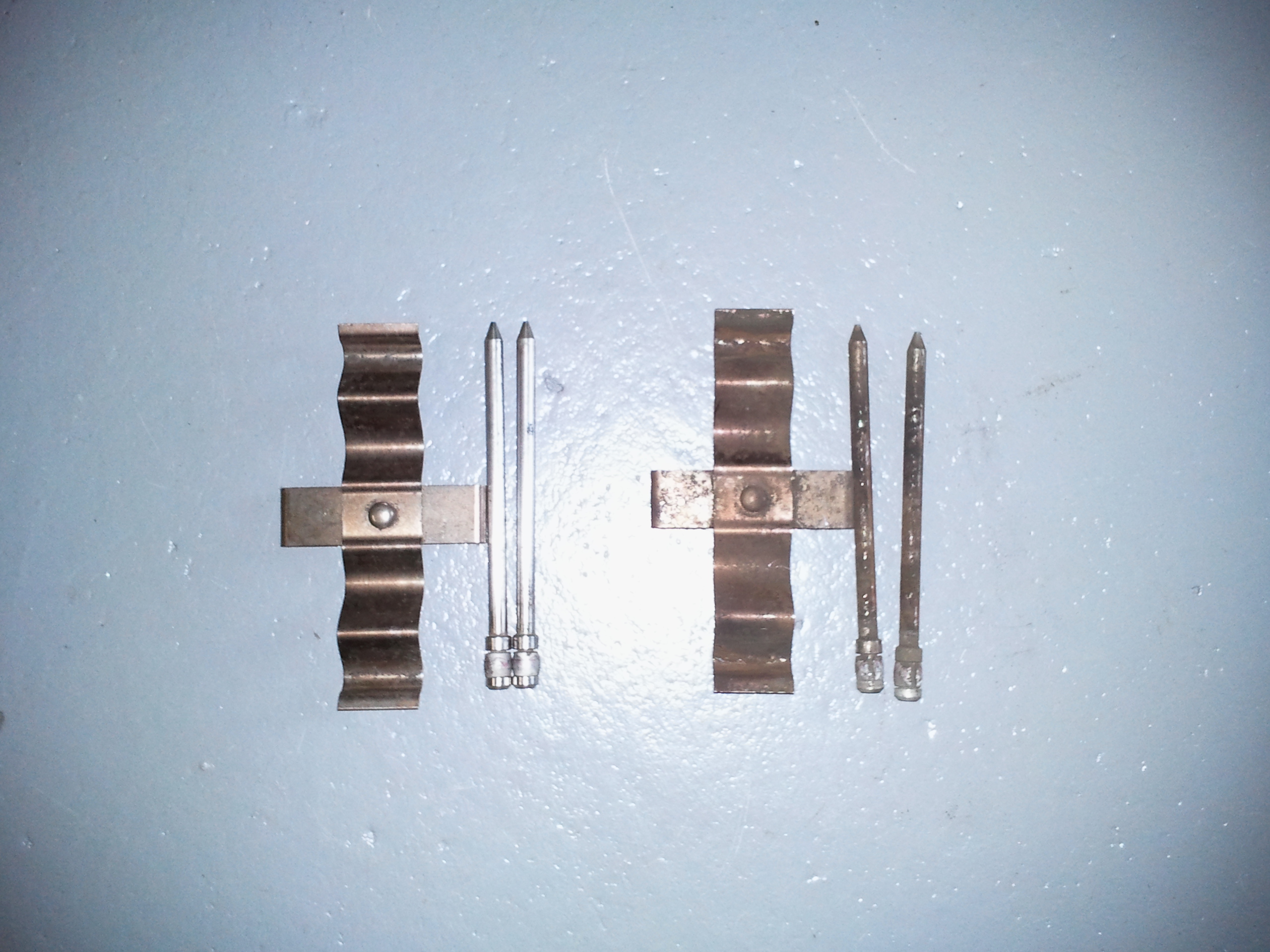

Bei der Anleitung fehlt das Reinigen der Stifte, mit Stahlwatte oder Scotch sauber machen.
vorher-nachher
